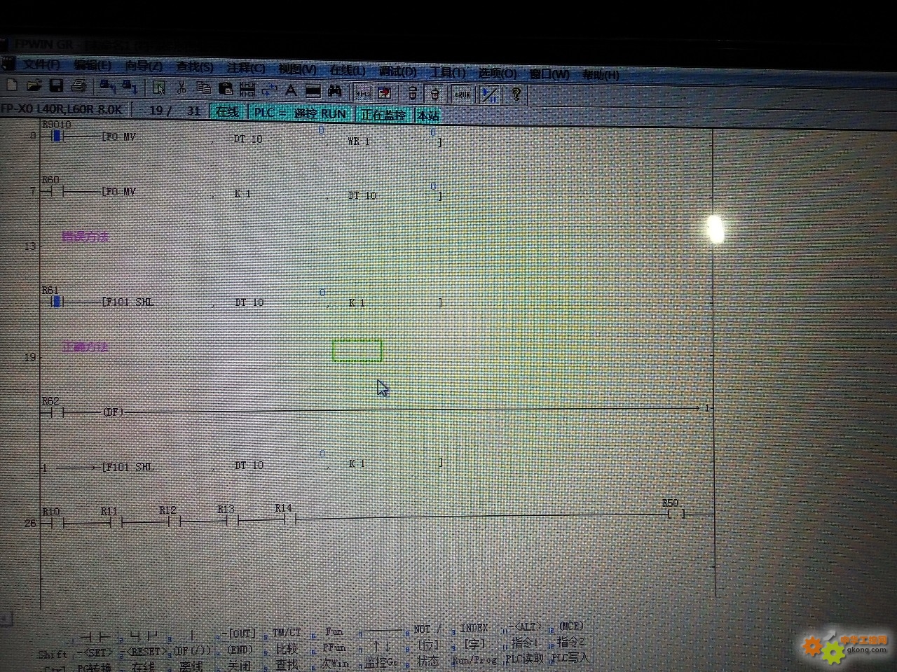

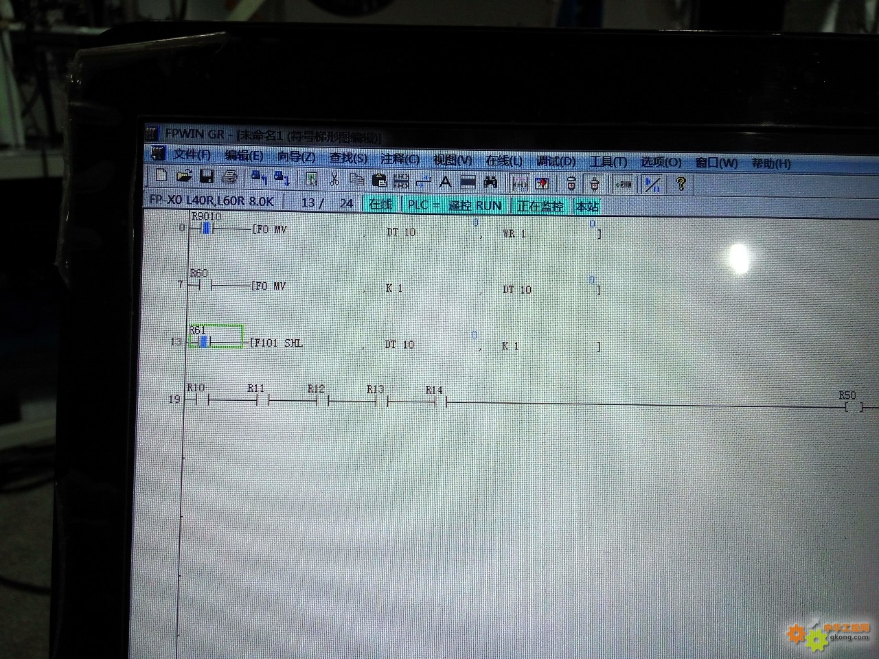

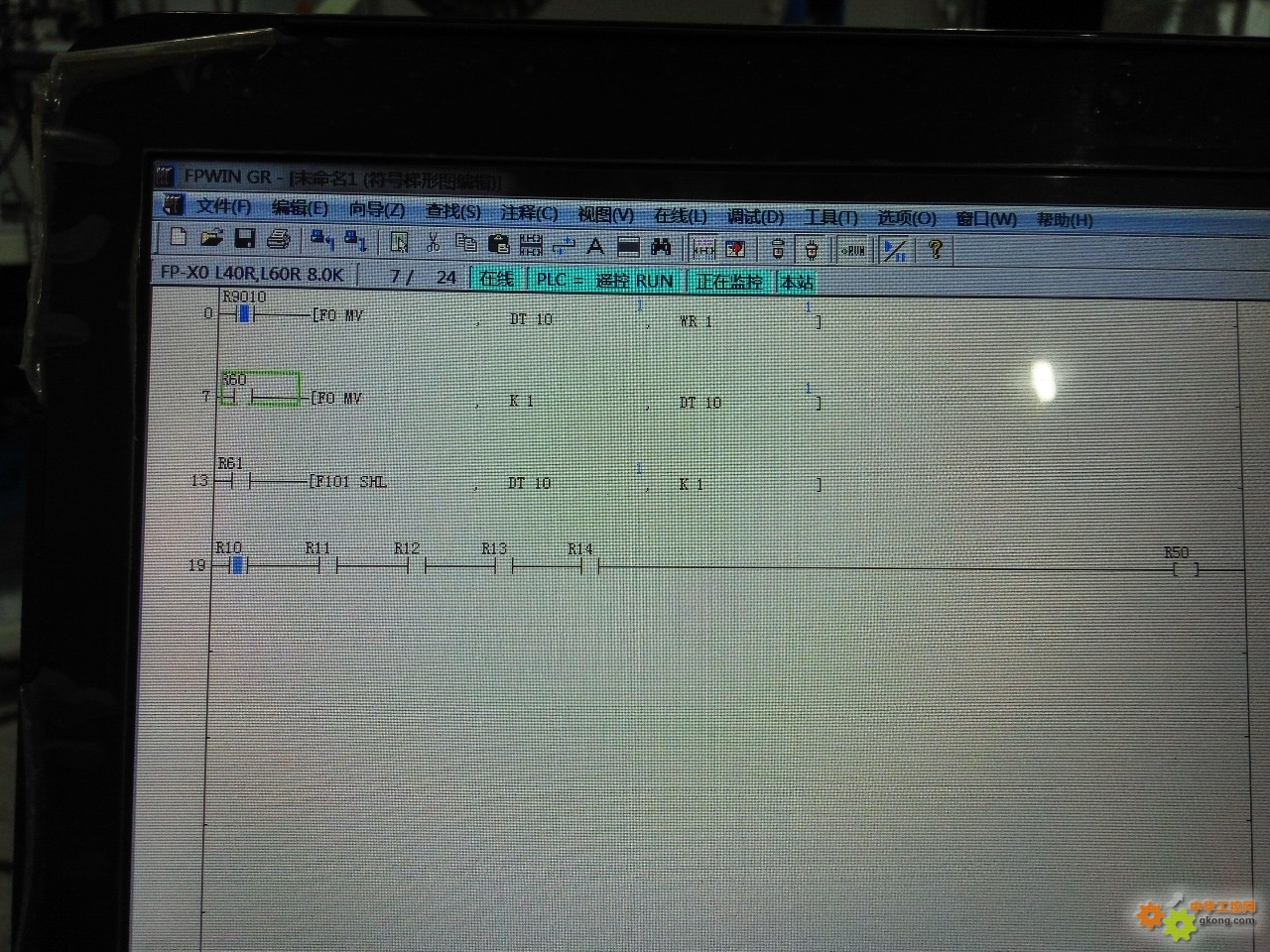

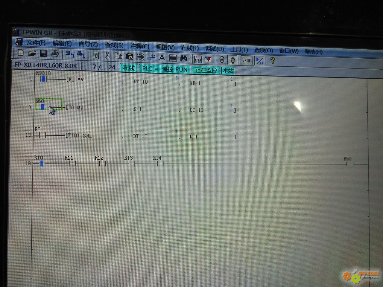

以前我经常用三菱PLC,现在公司用的是松下pLC,今天闲来无事,把松下手册好好的看一下,(以前这是粗略看一下)发现就有一些案例有问题,有一些解释的迷迷糊糊的,比如移位传送指令。这个我都是要加上升沿的,使用没有按照手册的方式,现在发现手册不用加,感觉很奇怪,我特意按照手册,下载试一下,果然是有问题的!
我觉的手册案例这样的错误,对于新手特别折腾的!

这不算错误,有的数据是要实时传送的,指令侧重说的是指令的功能使用,至于通过什么触点来控制取决于你的控制方式

这个指令三菱说的比这个详细,他这样说明会误导人的!

并没有误导,手册就是告诉你指令的格式和用法,需不需要用上升沿那是你自己的事
