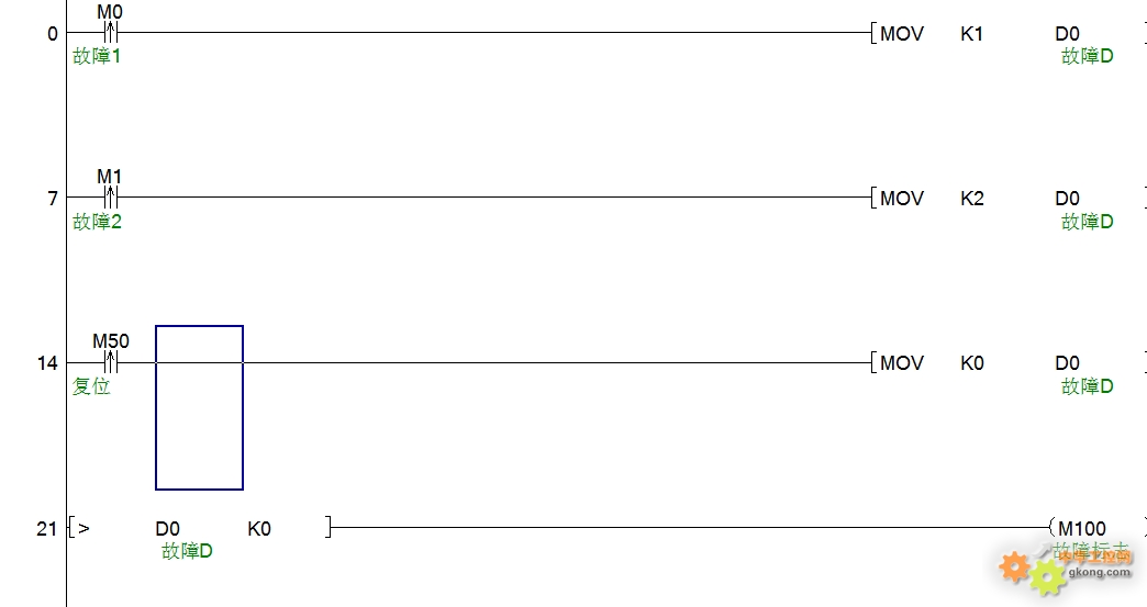

三菱PLC报警程序 复位 是这样写吗

这样写也没有任何问题,可以用来驱动HMI上的报警控件来显示报警信息。

这样写 复位 符合吗

你的疑问是什么?你是不是觉得用筷子能吃饭用勺子就不能够吃饭了?

M4就是 一复位按钮 ,不按就一直报警 ,按下报警就复位了。

这样感觉更科学啊

三菱PLC有ANS报警指令 ,还没用过 。

不看好这种写法,这样写没有独立的报警内容,
而且后出现的报警会覆盖前面出现的报警,相当于没有自锁。

主要是看复位的要求,然后确定程序的编写;
比如,若故障信号仍然存在,需M4再次断开时依然报警,顶楼的图就可以。
5楼的方法,也可以参考。

这个也是我曾经看别人这样写过,感觉挺好玩的~
