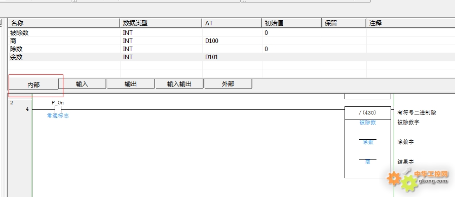

各位大佬,如上图片所述,在功能块内用内部变量求余数的值。
商若是D100,余数就是D101,但是在内部变量里面如何定义商与余数的关系?
如若是用At数据,则在程序里面只能调用一次功能块,第二次调用就处乱了。
求各位大佬帮忙看下,谢谢、

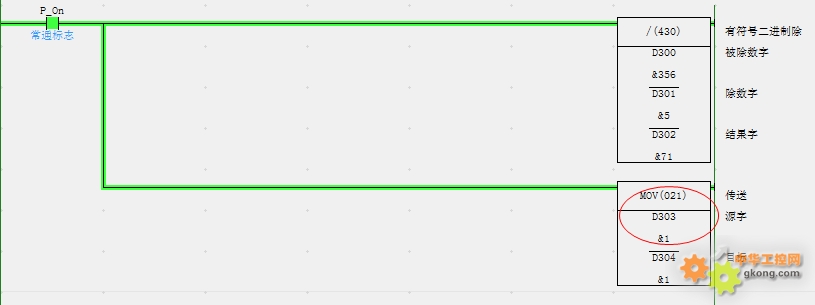

从西门子与欧姆龙这CX-ONE区别来说,西门子的FB是有DB的,FC没有;而CX-ONE这所有的功能块,没有At数据的话就应该相当于只是FC而已,At了数据的有点FB的意思,不知是不是?因为我也是小白刚上手欧姆龙PLC的。
回到上边的商与余数的关系,
如果我不用功能块去做,直接用除法指令,余数可在数据存储器中看到。
但是现在我觉得这么做有点直接,我想绕个弯尝试用功能块来实现,那么我现在遇到的问题是,在功能块的变量上,被除数作为输入变量,除数赋值为&2,商我不需要知道多少,我只要余数值做输出变量,这时在这个功能块里面如何定义商与余数关系?(1楼的D100与D101可无视)
如有简单例程讲一下最好,谢谢!

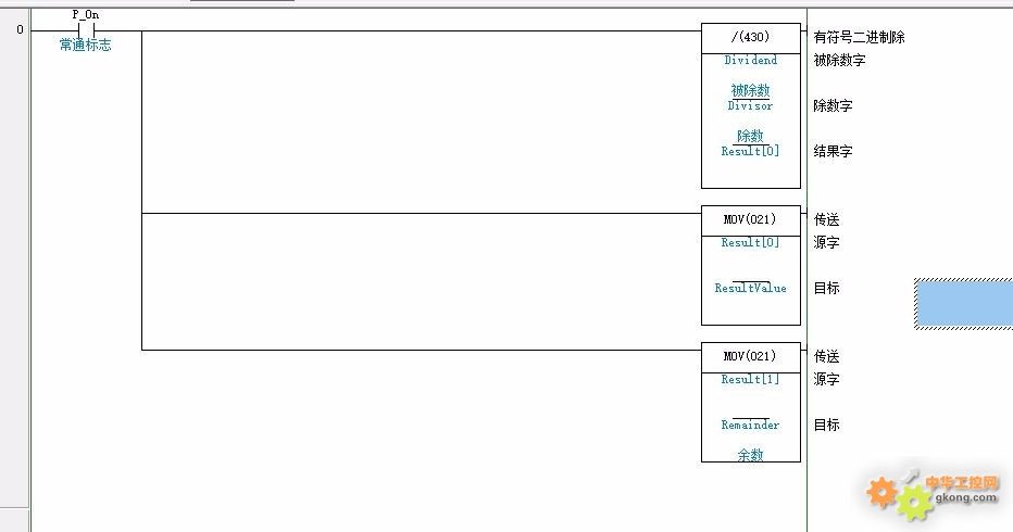

前面有人已经说过了,欧姆龙的FB/FC并不符合IEC规范,而欧姆龙内部不使用寄存器地址不代表不能使用FB,即使在西门子中,你仍然对FB/FC的使用存在很大误解。
首先,你应该定义两个输入变量,用于除数与被除数的输入。
然后,定义一个数组用于存放商与余数。
最后,定义输出变量用于返回结果。

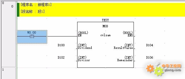

这样,你不需要使用地址即可完成你的要求。
当然,完整的可以供使用的程序你还需要做到错误侦测以及错误提示,例如如果用户除数输入了0怎么办,当然,在我的程序中是不会的,因为我给除数定义了初始值,但是你仍然需要做错误侦测并返回执行结果。

定义一个数组用于存放商与余数。
您的这句话解决了我的问题,多谢了。
您讲出我水平弱爆对我来说这是好事啊,至少,我是不耻下问的,以后遇到其他问题,还得请这边各位大佬多指点指点呢,谢谢。
