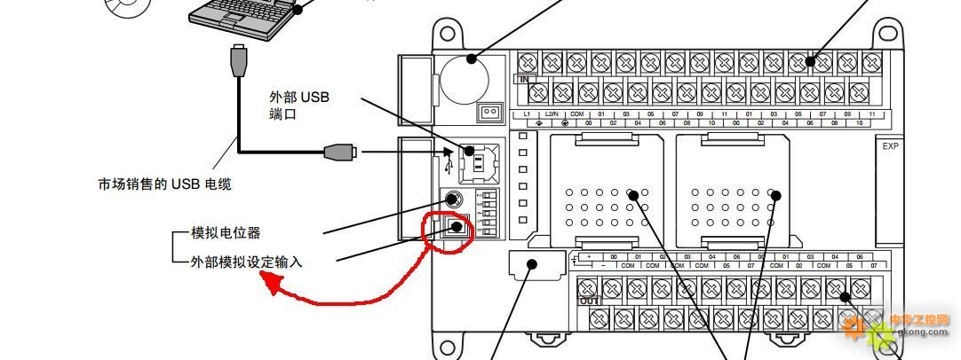

这个用了几台客户库存的CP1L-40的PLC,看到有一个小插头线,有人说这个是PLC内置模拟量,这个是电流信号还是电压信号??
CP1H有一款自带4入2出模拟量的我知道是电压信号

以下是引用高雅的雅在2017/11/12 21:09:41的发言:
来张图呗!

没在CP1H上见到过它吗---功能一样的
白色插头带2根线
外部模拟量设定输入1点(分辨率: 1/256 输入范围: 0~10V)
输入点不足时,可以用于扩展输入点。
CP1E原来也有,升级后砍掉了

发表于:2017/11/13 9:11:38
