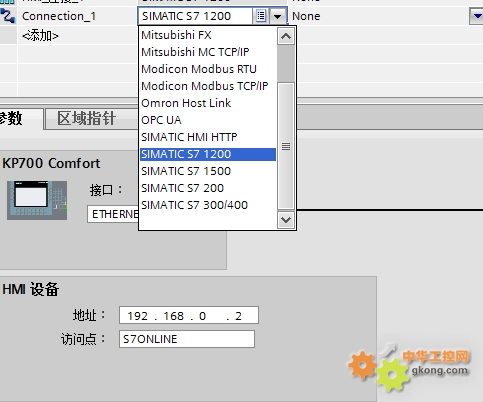

因为西门子200已经不生产了,所以想用西门子200SMART,在人机界面中选不到smart的连接,那PLC和HMI连接咋连,走tcp的话可以直接选择S7-200么

直接选S7-200

走通讯试试看

升级wincc2008,就有smart200

wincc flexible 软件升级试试。

HTTP以太网

软件升级 WinCC flexible SMART V3 软件驱动程序 里面就有200SMART
