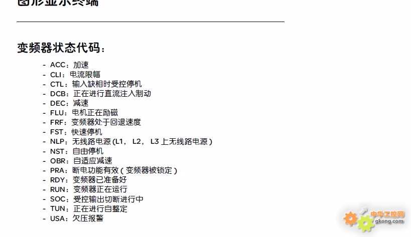

通电显示nlp,是什么意思,找不到解释,感谢。

楼上是正解。

三相检测准有问题吧。
