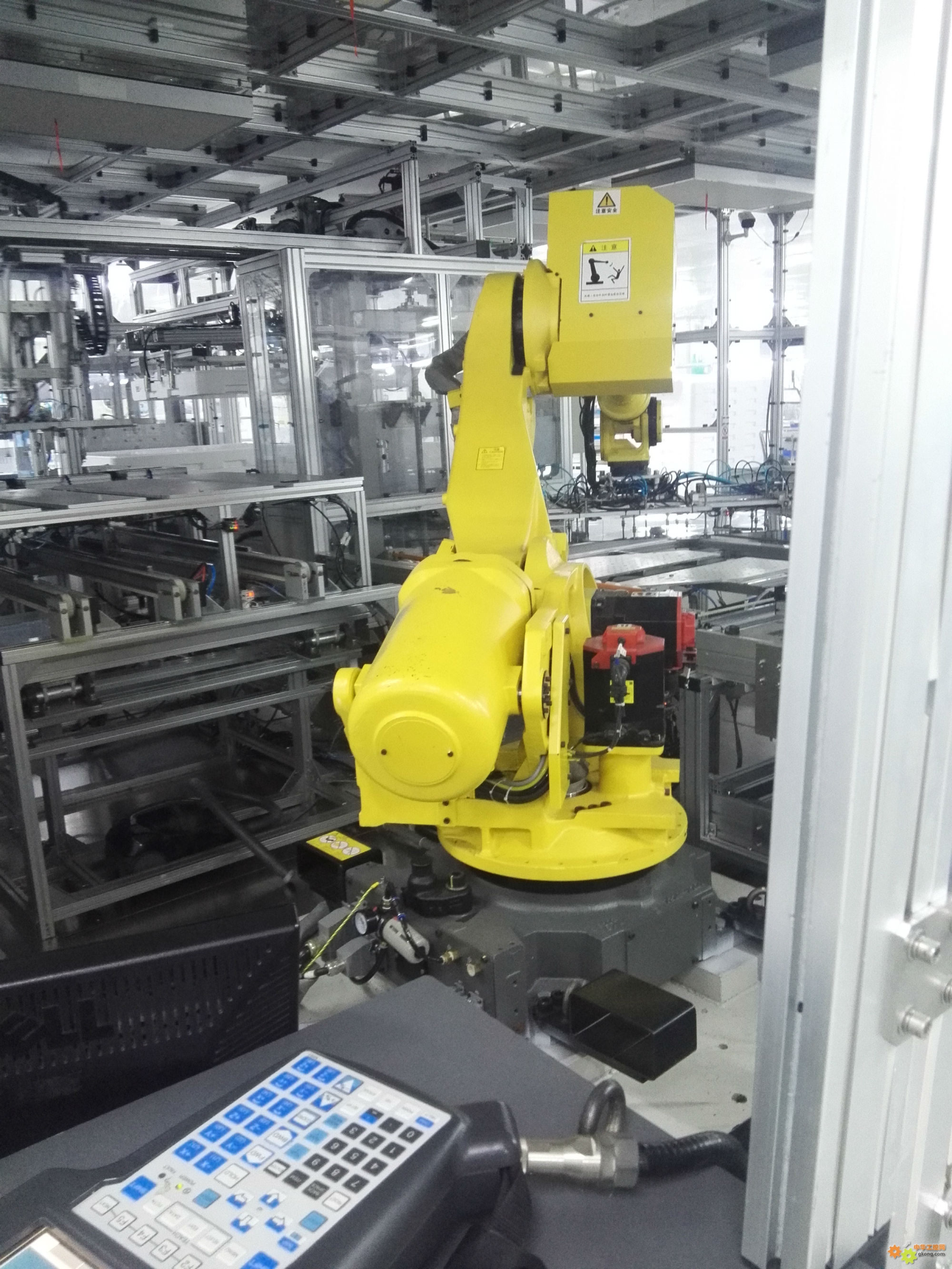

三菱18台伺服电机与FANUC机器人通过CC-Link IO交流实现完美的交流(附程序)

只看到14位位置控制单元、12台伺服电机驱动器,18台在哪里??

回复 #1楼 高雅的雅
呵呵,您好。
还有1个CPU柜,里面是一个单机设备,用了2个伺服。
主柜有12台伺服,通过长距离光纤到远程柜,里面还有2个伺服,进行机器人视觉的移动。

配电柜做的真漂亮。

发表于:2017/11/3 22:27:08
以前最多一次搞过16还是24个伺服,不过动作比较简单,注液用的,每个工位用一个伺服电机控制注液量,16还是24个工位忘记了,也是用三菱Q系类运动控制定位模块加J3-B伺服走光纤,接线焊线都省了很多
