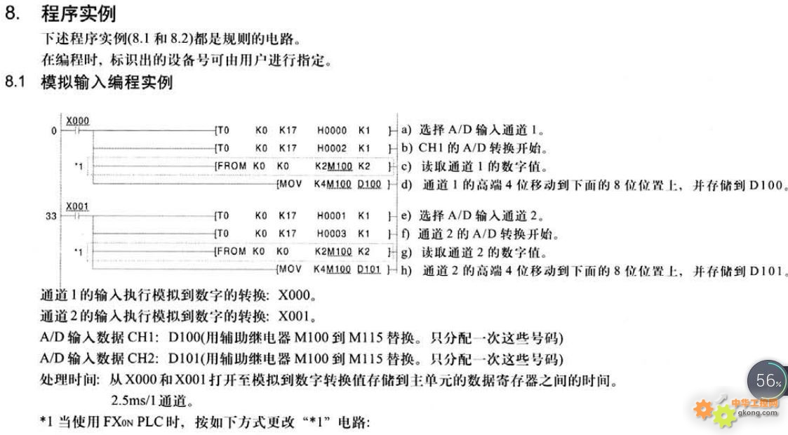

FX3G的PLC扩展FX2N-2DA模拟量输出模块,单元号为2,输出4-20Ma的程序

编程手册有实例程序。

找三菱特殊模块的相关手册看看嘛!

特殊模块手册看不太懂的 可以参考着写。

不会编就抄手册上的例子。抄的多了,也就理解了。
