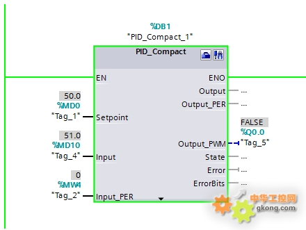

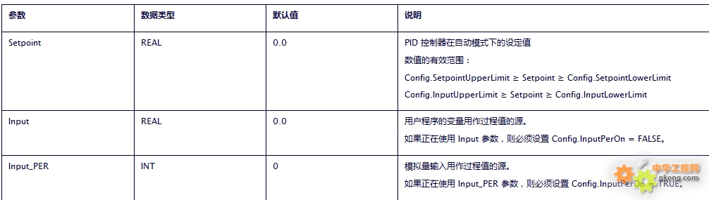

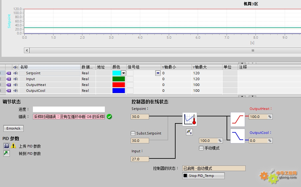

如果要用模拟量INPUT_PER则要把 Config.InputPerOn = TRUE
,哪里设置Config.InputPerOn = TRUE啊?第一次用1200的pid。
有没有人能指教下

发表于:2017/10/23 15:31:26

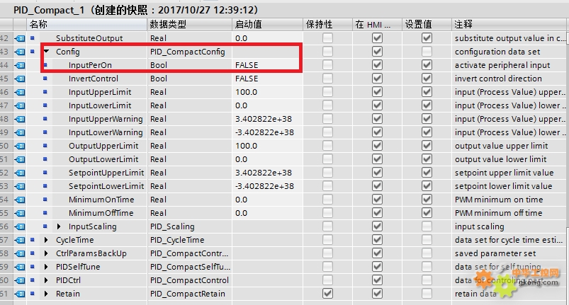

在背景数据块里面

回复 #1楼 gk_0

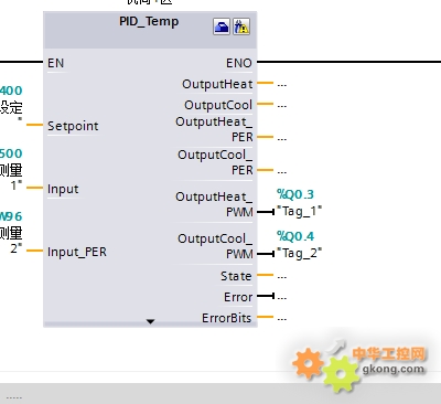

大版主为啥我的PID设置温度低于测量值还在加热啊?PID参数怎么调啊

发表于:2017/10/23 18:55:23
把你的PID调用情况截图说明下

发表于:2017/10/25 14:09:01
回复 #3楼 gk_0

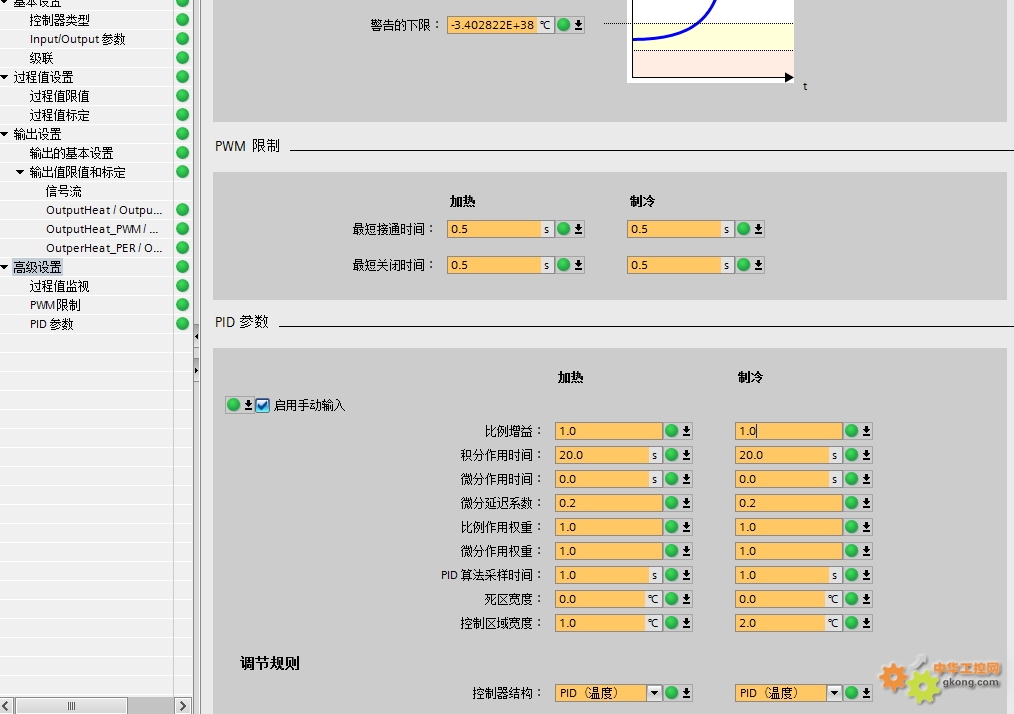

我的PID就是控制加热和冷却,加热是有加热棒的额,冷却靠的是风机,大版主我的pid参数这样调有问题么?加热和制冷的控制域宽度我就用了2度,加热2度控制域不知道可不可以,没有这方面的经验,冷却控制域2度基本就不用PID控制了。

发表于:2017/10/27 12:48:00

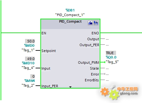

今天有空做了下测试,貌似V13SP9用INPUT_PER过程值标定有点问题,使用INPUT就可以正常运行,输出为PWM格式

回复 #5楼 gk_0
好的,多谢版主还做测试,我用的也是input,模拟量那个被我直接忽略了,只是pid温度控制域的区间你们一般控制在多少度?我想如果我设置为10度的话,当温差超过10度,那就一直加热,在10度以内就PID控制,这样可以么
