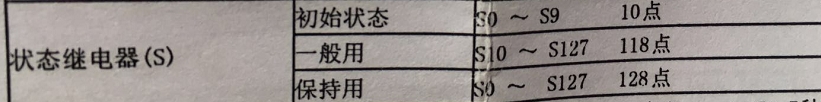

初始状态 和 一般用 有什么不同
抛开编程习惯 ‘初始状态’和‘一般用’性能上是一样的吗?
如果初始状态的状态器用完了 是否可以用“一般用”来代替

就是进入步进程序的开始第一个,

是三菱牌PLC对吧,我记得这是给编制步梯程序使用的,初始状态就是给程序的开头激活用的,比如你编制有5个独立的步梯程序,那么程序的开头就会用到S0~S4;一般用不解释;保持用就是停电依然能够记住停电以前的状态。

初始状态其实就是程序首步,也可以用一般用的代。

好像与梯形图、SFC之间的转换有关,或者与SFC的编程有关(初始状态);但我只用过梯形图。
