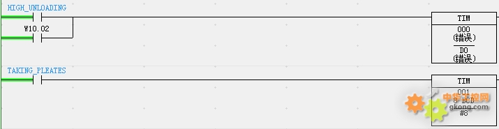

第一条这样使用,错误何在?
第二条使用固定值,正常。

TIM的定时值必须是BCD,所以它的定时值不能大于9999(bcd),你这里D0的值肯定大于9999(bcd),推荐使用TIMX(二进制)

说对了一部分,TIM指令要求设定值是BCD码,出现错误是因为D0里的值不是BCD.

正解,已经试验过,谢谢,让我少走弯路

是不是连接了触摸屏?
D0的值是触摸屏设定的呢??

这是初次使用CP1E,又没做内存初始化的通病。
由次经历,你该清楚,安装电池的必要性。

格式不对。

如果你想都使用D,PLC属性里面有一个以二进制执行计数器计时器的选择

或者在寄存器前面加@
