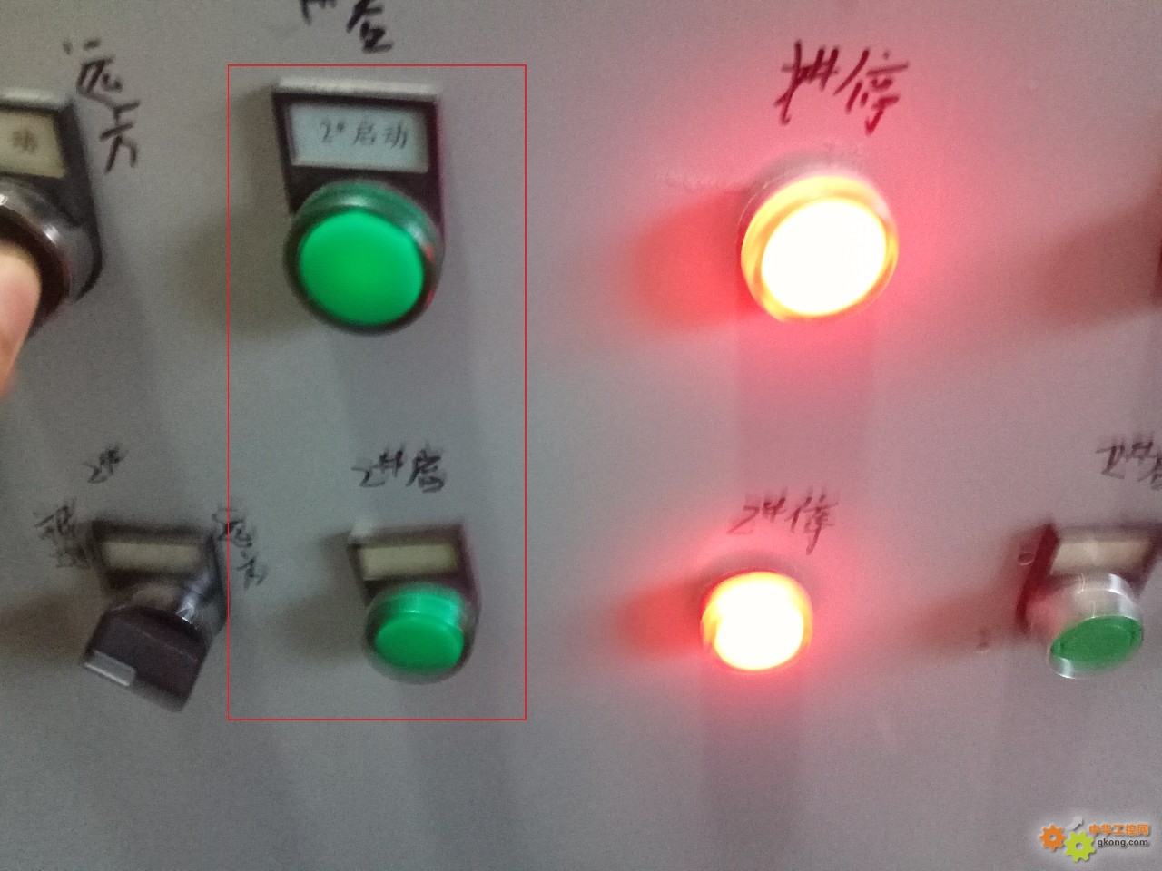

经常见到按下启动停止或者其他按钮时,所有的指示灯都跟着闪一下,或者某个指示灯亮了后其他所有的指示灯微亮。
我觉得是零线的问题,如何解决这种问题?   还是变压器系统的问题?

感觉是感应电的问题,尝试使用两个独立的触点控制两根供电线路解决问题。
表示赞同

此种现象多见于380v控制回路中。

这种灯是不是LED灯?
用中间继电器可以彻底解决

这种问题也曾经遇到过 ,把电源的正负极电源对调试试呢?

常用的LED指示灯好像都有这个毛病。

是不是用零线在控制?

感应电居多。

24V的也有碰到过。
