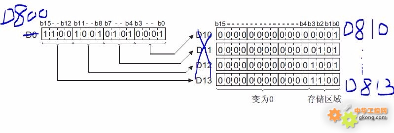

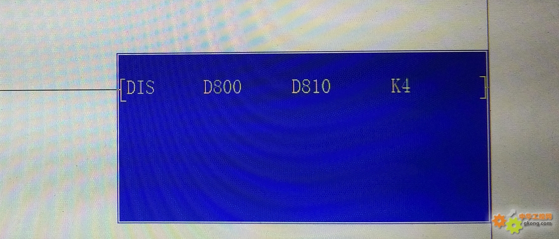

萌新请教一个三菱的指令,网上讲的有点看不懂。

求教这个指令,网上讲的看不太懂 。。先谢谢了

发表于:2017/10/17 11:23:30
277044730
在
2017/10/17 11:08:53
将D810的这个16位数的0-3位保存在D810,然后高12位置0,4~7位保留在D811,8~11保留在D812,12~15位保留在D813。
就是1个数据拆分成4个数据而已。
该指令的实现方法就是这个数分别与F,F0,F00,F000做与操作,然后移位实现的。
HAVE FUN!

发表于:2017/10/17 17:08:32
看不懂的就是2进制与10进制没弄明白,以上1100 1001 0101 0001是16位的2进制,它可以与10进制进行转换,用电脑上科学计算器转换。

发表于:2017/10/18 8:28:38
回复 #1楼 fujifa
所以常数K只能是4吗。

发表于:2017/10/18 8:36:00
最大是4
