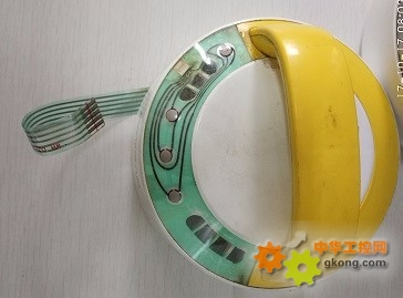

同事的九阳豆浆机,故障现象为:
通电后面板上的“轻松洗”按下豆浆机能够执行该项工作;
“好豆浆”按键按下无任何反应;
“果蔬浓汤”按键按下后,能够选择4个选项,但是“启动”按键按下无反应。
处理方法:

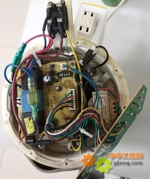

打开机头,仔细观察,未发现明显异常;
拆除面板薄膜开关,用万用表测量发现有两个按键接不通,随后揭开薄膜开关,使用酒精擦拭开关触点后测量仍然不通,继续测量薄膜开关引出线发现有两根不通,随即判断为薄膜开关组件断线造成该故障;
为了进一步确认,就通电后用导线短接薄膜开关的连接插座,工作正常了。
网上购买该薄膜开关更换,故障排除。

薄膜开关断线只能整个换了。

发表于:2017/10/17 15:03:23
这豆浆机不大,电路板看着也不简单啊!

发表于:2017/10/17 15:47:23
虽只是一个小家电的检修,但描述得很清楚;那种引线断裂,应当是无法(将断裂线)修复,所以需更换配件。
薄膜开关组件“短线”,可能是指断线;“工作排除”,可能是指故障排除。
