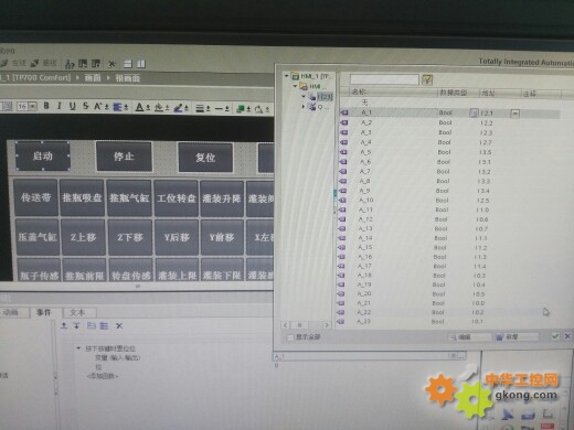

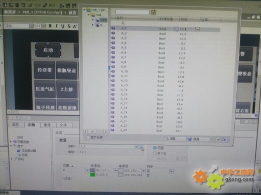

添加的按钮怎么没用,PLC“IO”灯也不亮
显示没问题,按下物理按键能亮能显示
变量表没事
就是事件那里写的没用
用函数“按下”“按下置位”也不行
这是触摸屏不能对输入“i”进行操作么?

呵呵呵;你想强制改变PLC上输入点的状态??

乱玩,控制个M Y 什么的还差不多!

都搞1200了,还不用m v区呢

第一次用触摸屏?
