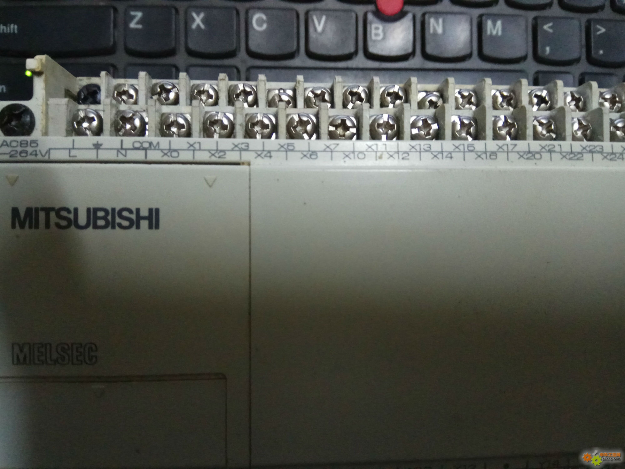

以下是引用yeyecun在2017/10/13 16:37:49的发言:
以下是引用chi1225在2017/10/12 21:05:31的发言:
FX1N的好像没有S/S吧?
FX1N没有S/S的哦
好好看下上面的回复;

X点是输入点 M8000直接给X是没用的吧
测试X点是不是好的 可以试着用COM点与X触电连接一下 看X点是否亮 或者找个检测接好了试一下 这样比较简单 一个点一个点试就可以了

我猜你把输出的COM接上去了

回复 #21楼 2793424679
我就是这样试的,应该公共点坏了

以下是引用蛇会大学在2017/10/14 15:24:48的发言:
我猜你把输出的COM接上去了
输出是COM0、C0M1等等依次递增,COM是电源0V端,也是输入信号公共端

以下是引用ZCMY在2017/10/13 18:35:23的发言:
FX1N的好像没有S/S吧?
FX1N没有S/S的哦
好好看下上面的回复;
欧系还真没见过,只用过这种的
