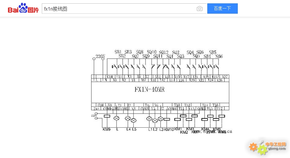

照着这个接线图测试,如果输入指示灯不亮,送修吧。不过,FX1n 24点40点60的三种PLC你都试过了?都不亮?不可能三台同时烧掉吧,你的测试实物图片最好上传上来分析。

以下是引用2575670822在2017/10/12 18:13:58的发言:
FX1n 24点40点60的,我测试是使用常开M8000指令,Y都是亮的,但是X一个都不亮,是接公共点com一个一个试过去,一个都不亮,这是plc坏了吗?
不可能三台都坏了吧?楼主方便上照片看看你是怎么接的线呢?
