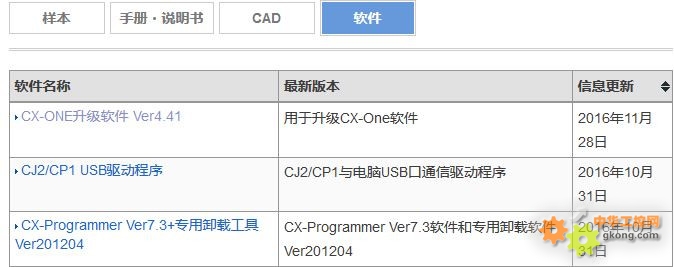

CP1E与电脑连接不上,目前在win7系统上使用的是CX-Programmer 9.5版本的,编程线与电脑连接后电脑没有任何反应(换了别人电脑也一样,换了编程线还是不行),没有提示“发现新硬件”,根本识别不了;然后打开CX-Programmer 9.5,设置完型号以后,尝试连接,显示“所选端口不存在”等问题,我在想是不是软件版本的问题,请各位大神给小白指点一二,多谢!!!

需要手动安装USB驱动程序。

楼上说的,驱动没装好

官网下载驱动安装即可

设备管理器 里面看看驱动是否正常。

如果在电脑设备管理器里都“”没有提示“发现新硬件””那就是PLC USB 是坏的,或电缆太差劲。
