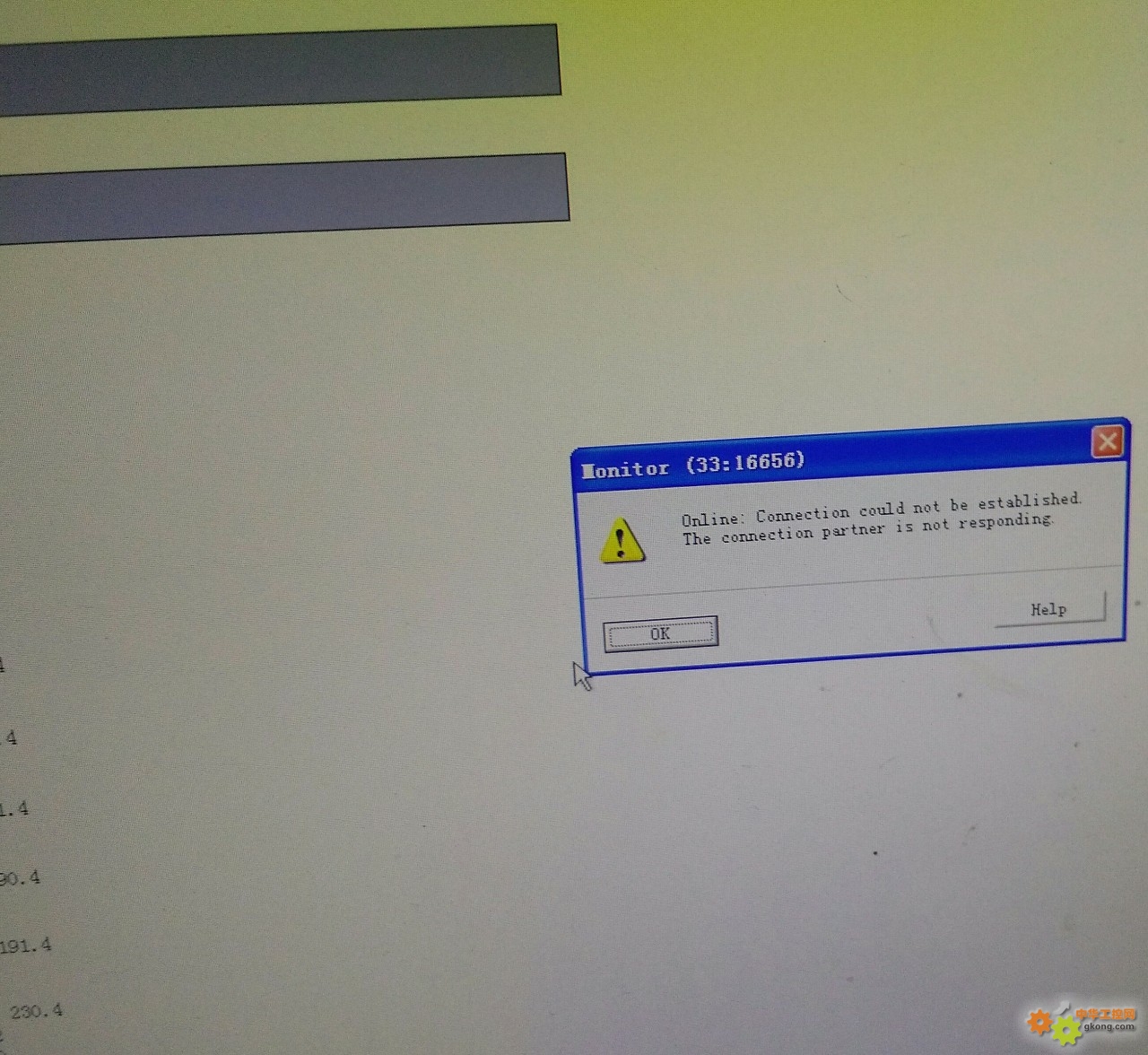

通迅模块CP341·走的以太网·今天把程序上传到PG后·打开程序·点那眼镜监控报33:16656错误·无法监控程序·有懂的大神帮忙一下·谢了

用CPU编程口下载试试!

你的错误提示就是没连接上,341刚上传完程序就不能监控有点不能理解,能上传程序说明已建立连接并且是在线程序啊。看看网线或端口有硬件问题

换一个口试试。
