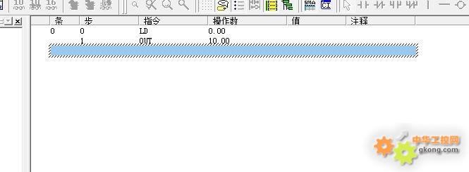

哪位大神给说一下欧姆龙编程软件怎么用指令编程,求图

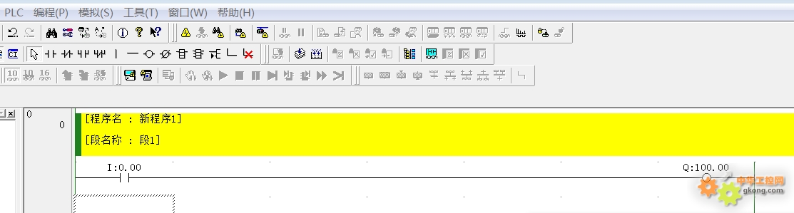

你没有编程的经验还是什么?
最基本的软件不会使用还是什么个意思?
编程软件不是也没有安装正确吧?
这就是最简单的程序了。

以下是引用330952849在2017/10/6 10:01:05的发言:
A、如果你使用的CX-Programmer软件版本不低于V9.0版本,你可以使用工具——更改输入模式中切换到智能输入模式,那么你可以使用输入指令方式,然后软件会自动切换为梯形图。
B、如果你希望纯指令方式编程,请选择视图——助记符,或者键盘快捷键ALT+M
Good Luck~
