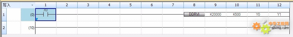

整了一个FX5U,以前都是FX1N FX1S的,没有那么多需要注意的。
写入了那么一段进去,FX5U就ERR灯闪烁,不知道为什么,求指导

FX5U没用过,Y0、Y4吧

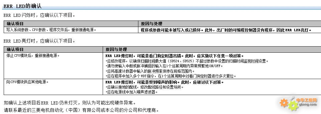

所言甚是 ERR灯闪烁
没有办法,老的FX1N,1S市场上的都是国产的。
FX5U自带模拟量,性价比不比fx3u差

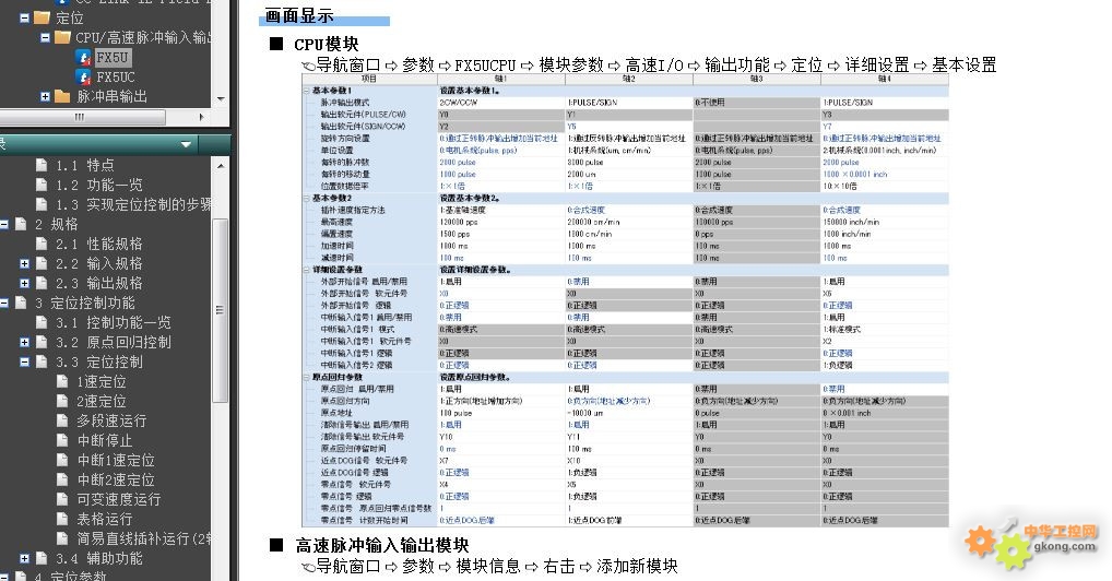

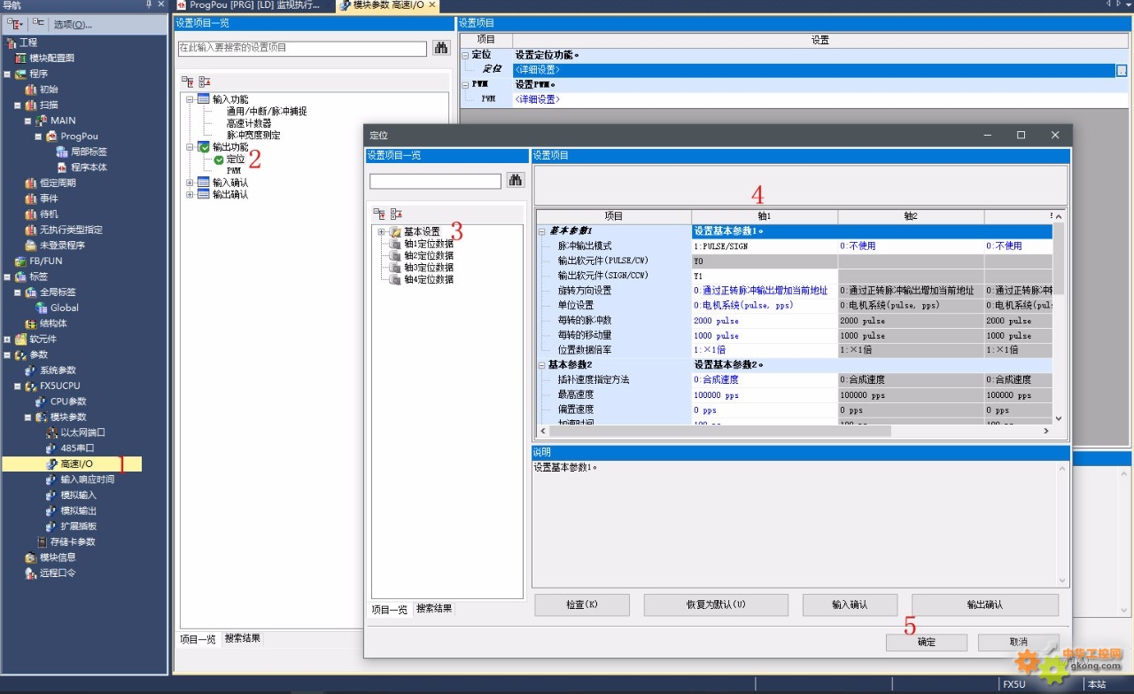

原来需要设置一下 打开高速IO

现在三菱的手册翻阅非常方便,E-Manual用起来基本和官网同步。

你看下手册 再来 不是你那样用的
