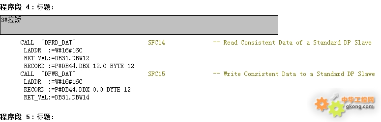

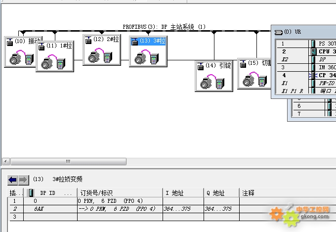

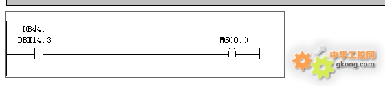

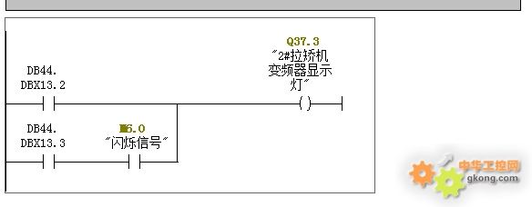

时最后这一张这么读取吗?还是怎么读取了
