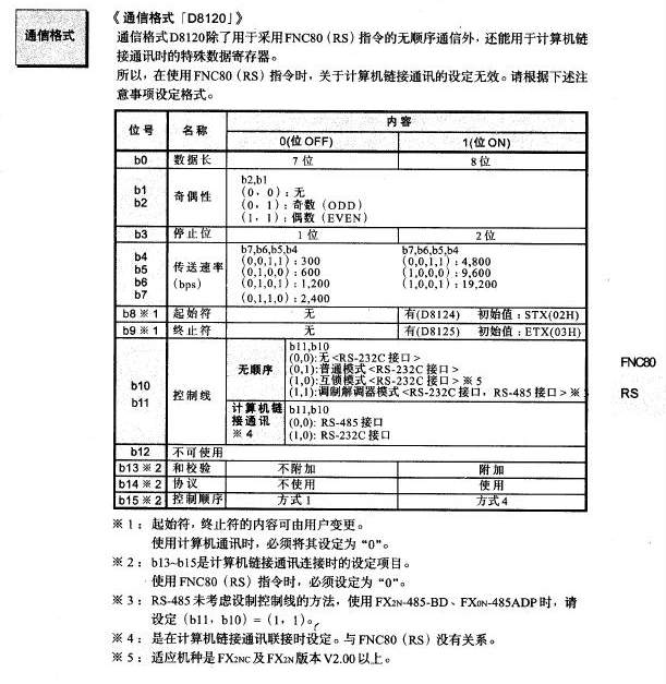

什么是RS指令

有没有具体的命令符号
或内容

我是在三菱书上看的,他具体指的是PLC与一些外部设备的通讯么?

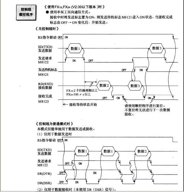

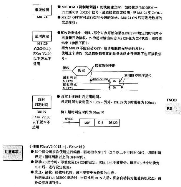

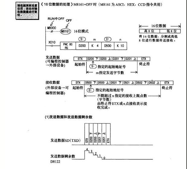

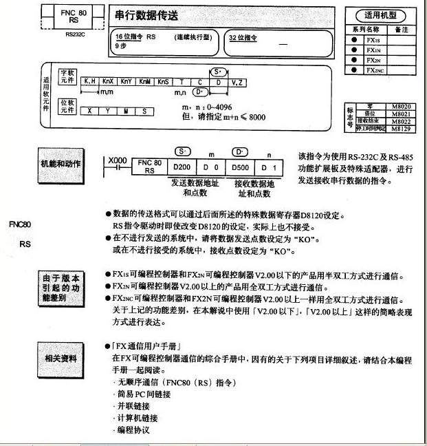

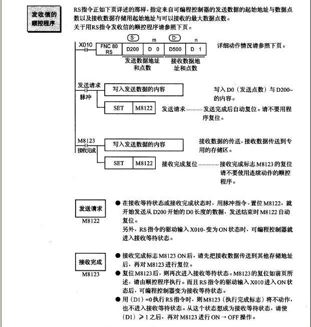

关于RS指令
如果用梯形图来编程的话,本条指令相当于继电器回路的自锁回路
