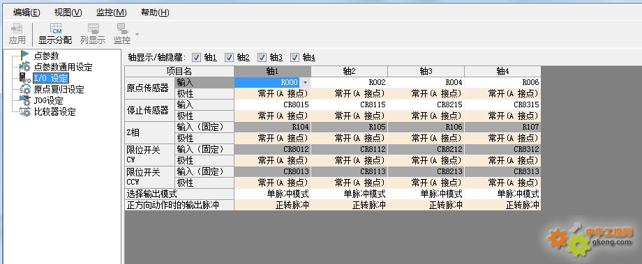

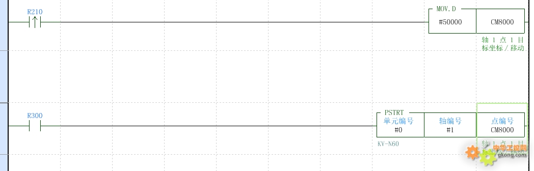

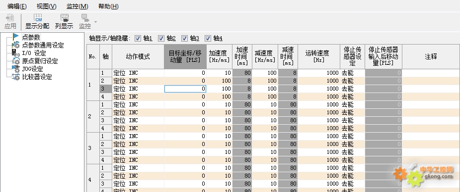

就是这样子使用定位表格,每个定位表格都有相对应的特殊寄存器,也可以把数据传送到特殊寄存器中,这样子方便修改数据,定位指令的触发使用上升沿,每个轴都有相应的完成标志。
