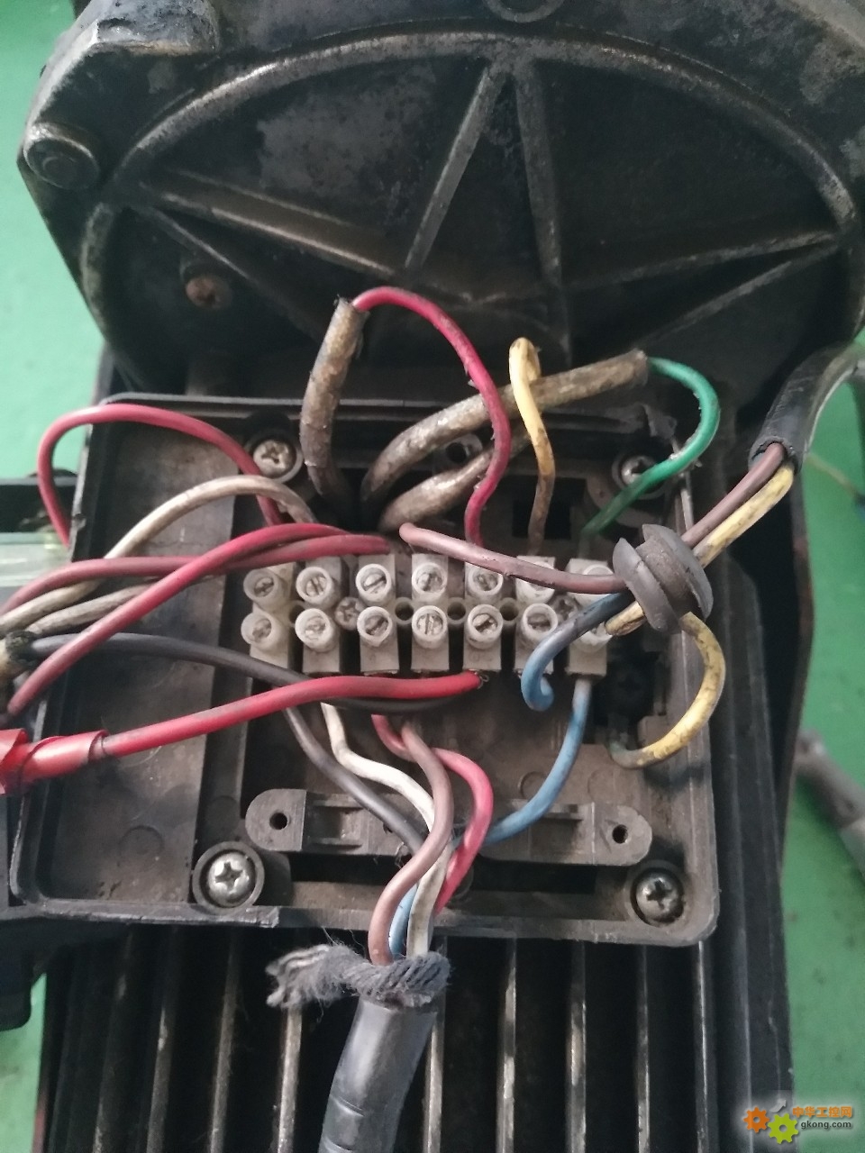

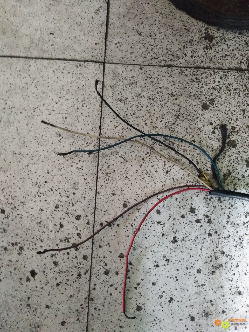

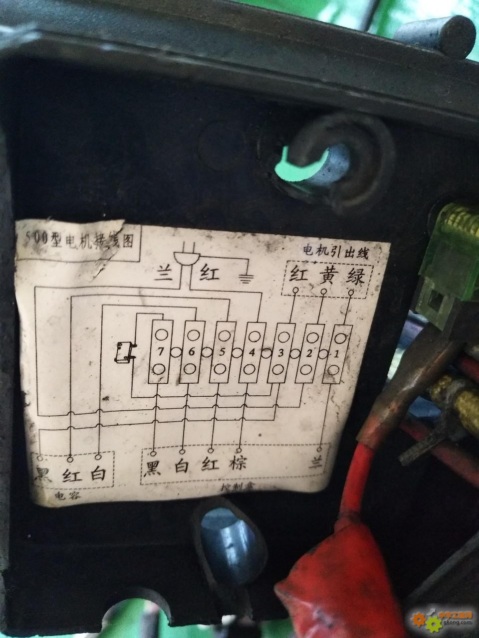

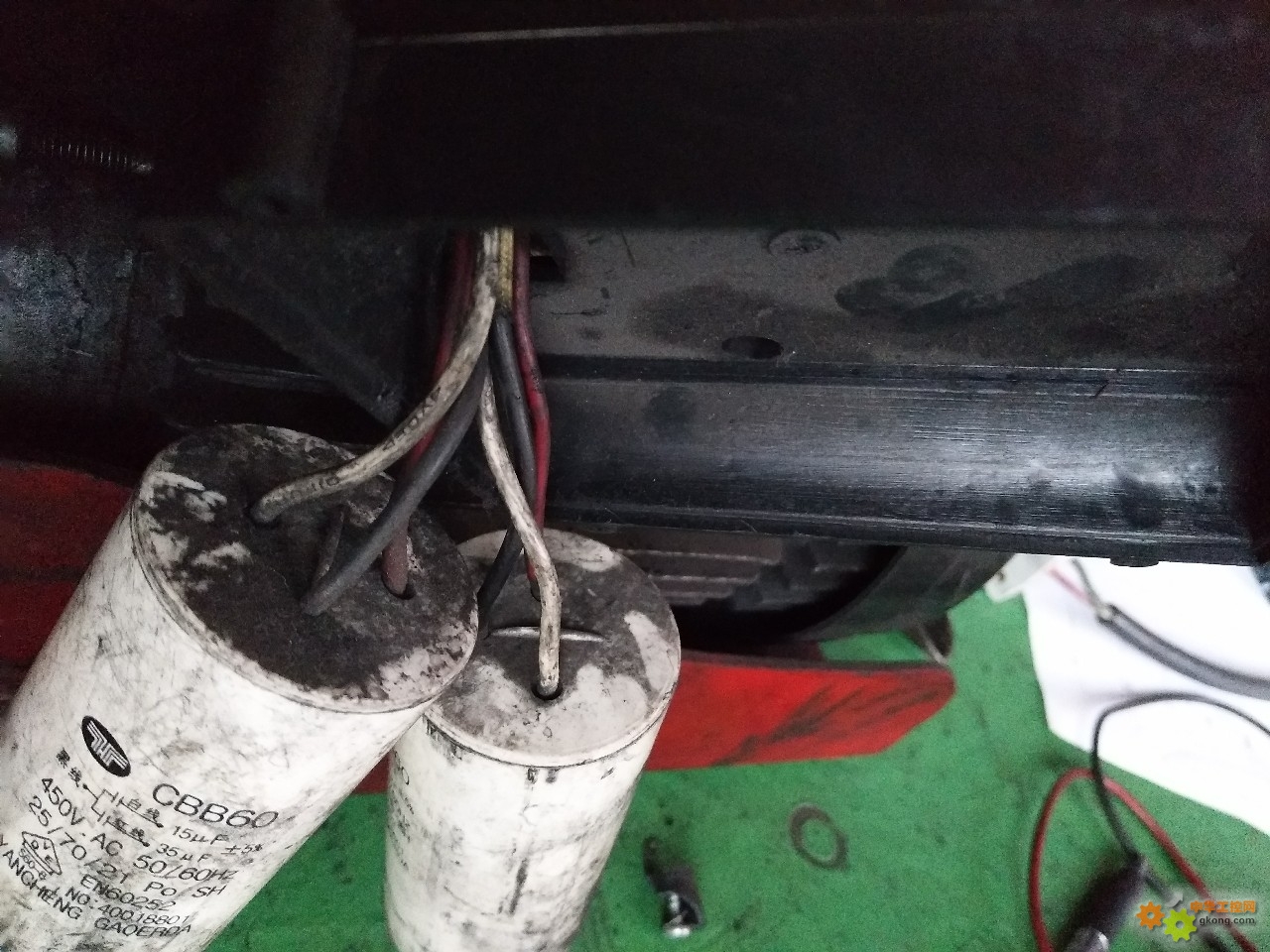

双电容葫芦掉,这5根线怎么连接是正转?怎么连是反转?电容为什么3根线,黑线什么作用?葫芦掉制动器是怎么打开的?拆开了里面也没有接线处

发表于:2017/9/15 13:21:40
错别字一个!!
电动机铭牌不上传一下?
双速电机吗?

1.6KW电机 双电容 没有手柄 要接个手柄 不明白这5根线怎么连才是正反转

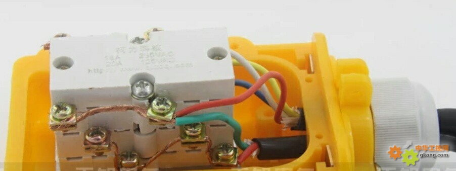

你可以买成品手柄,有专用的。要5根线,不是三根线怎么连。还有就是这电机转子是锥形的,通电刹车自动解除,断电自动刹车。

你的控制盒呢?扔了?坏了?按照接线示意图,没有控制盒,无法完成接线。

看图是专门配备的控制盒

接入倒顺开关也能用!去某宝买个控制盒好了。

发表于:2017/9/15 15:34:45

这个有点麻烦的!

没有看明白,一般情况,是有个断火器的
