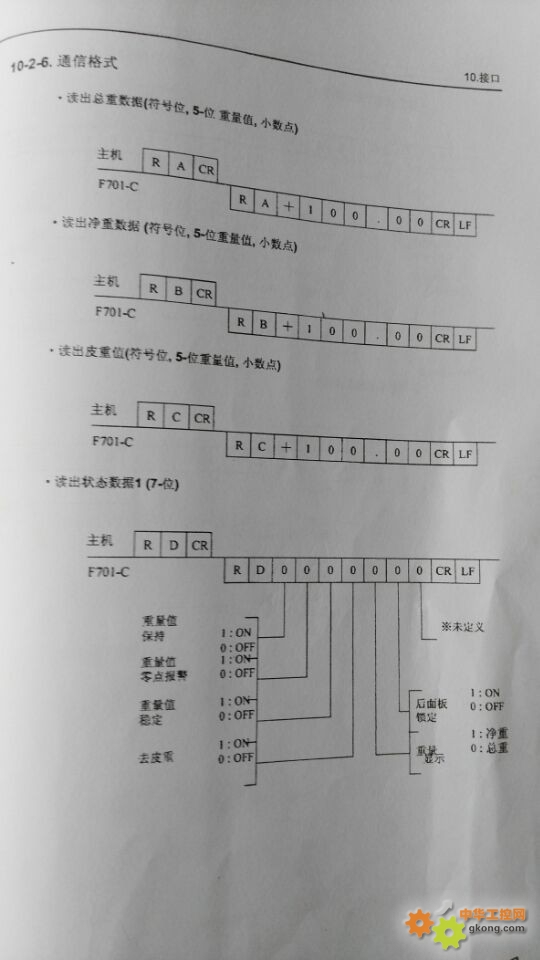

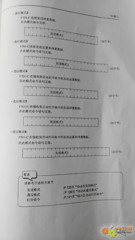

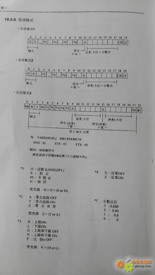

请教专家们,有一台日本的称重仪表有rs232c通讯,想购一个大的lde的显示器也是232接口,通过通讯传输信号,在网上购买商家不知道能不能用。称重表的协议图片

想必称重仪的232不是用于显示,准备买的LED显示是用232控制,中间用个“翻译”好了

看了一下,估计直接通讯有点麻烦,建议用单片机或者小PLC(均需要带2个232通讯口)读取电子秤数据再发送给显示屏
