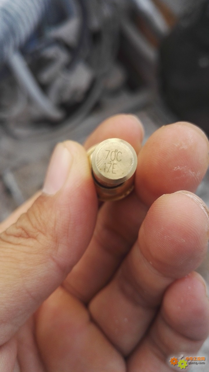

这个是什么器件?
21
1683
[3]
这个是什么器件?
23729
877476825
9976
1623
23729
作者的所有帖子(9976)
2012/9/1
发表于:2017/9/11 9:40:05

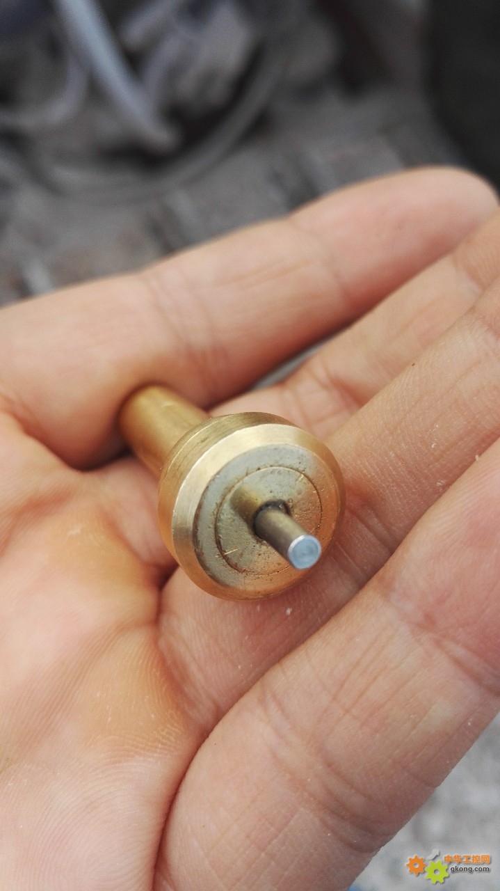

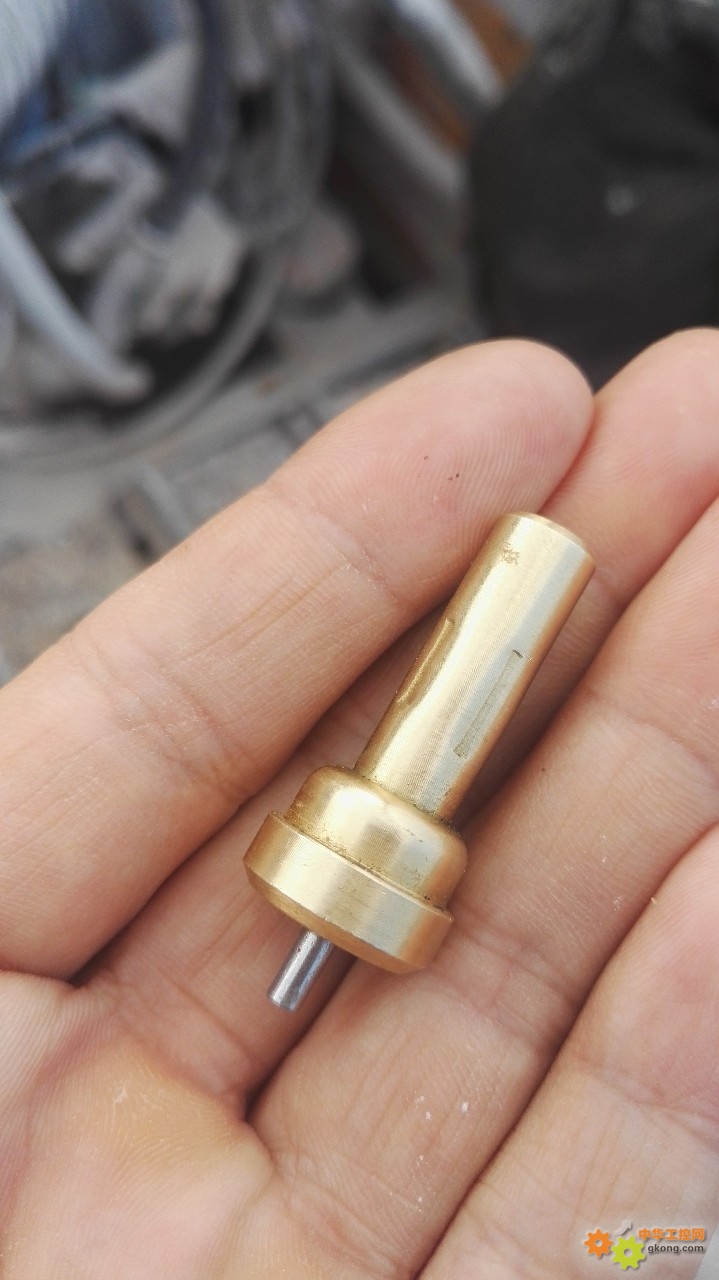

螺杆机油阀门里的,据说是自动温控。70度时动作。各位大神,谁清楚。详细讲讲。我们的螺杆机老是高温报警,换了这个就好了。

空压机的机械的温度控制开关、油温开关。
[此贴子已经被作者于2017/9/11 10:43:23编辑过]
小菲课堂|选择FLIR专业软件,压缩气体泄漏数据“一目了然”!
21138
honghaii
8169
627
21138
作者的所有帖子(8169)
2006/12/5
发表于:2017/9/11 10:42:49
安置在一个三通内的。用来切换散热管路的。全部散热还是部分散热,空压机油温过低不利于水分的去除。

温控阀,应该是节温器的一种,频繁更换这个不是事啊,要检查油是不是脏或别的原因,机械式节温阀不是易损件。

温控阀,如果打不开空压油无法进入冷却器散热,导致油温报警。

换一下就好了,已经观察半月了
