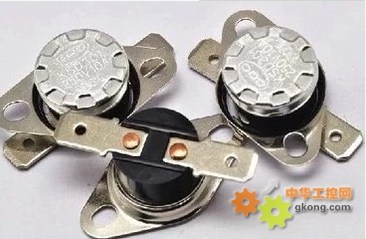

哪位大神知道有一种电阻在电路中电路温度升高他就断开,起到保护作用,等温度降低后有接通,电路能正常工作,问一下这是什么电阻,给说一下型号

突跳式温控器或者叫自动复位温控器,型号有:KSD301(电木)、KSD301T(陶瓷)等。
广泛应用于饮水机、电热热水器、三明治烤面包机、洗碗机、干燥机、消毒柜、微波炉、电热咖啡壶、电煮锅、冰箱、空调过胶机、汽车座位加热器等等。

就是温度开关,双金属片样式的开关,根据温度作用于工作双金属片上,是金属片产生形变的原理制成的
