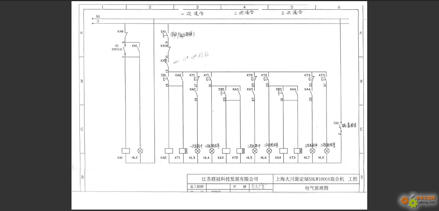

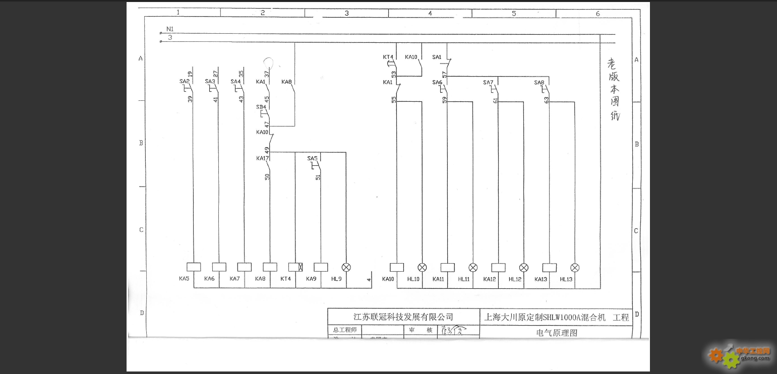

正常使用了10多年,前几天出现故障,现象是KA8不能自锁。检修时我手动按下KA8能够自锁,判断自锁按钮线路问题,检修没发现故障点,修了半天才发现前级也使用的KA8常闭。应该是这个常闭触点与常开触点产生了触点竞争造成的故障,问题是这台设备运行了10年了才发生的故障,求解释啊。

按SB4后KA8有没有吸合动作?是KA8吸合了,松开SB4后KA8才释放?还是KA8吸合了,还没放开按钮SB4就释放?看电路图,我觉得不存在你说的触点竞争情况。
填料结束K1点闭合,KA1吸合并自保;当时间继电器KT3动作后,按下SB4,KA8吸合并自保;同时KA1释放和时间继电器KT4开始计时,经过整定时间KT4动作,KA10吸合并自保,同时KA8释放。然后,下一循环开始。

“检修时我手动按下KA8能够自锁,判断自锁按钮线路问题,检修没发现故障点,修了半天才发现前级也使用的KA8常闭。应该是这个常闭触点与常开触点产生了触点竞争造成的故障,”
分析的对,电路先天设计有问题,能不能正常工作的命运,完全依赖KA1.KA8的“人品”
有个疑问,KA8应该是个继电器,如何手动按下
