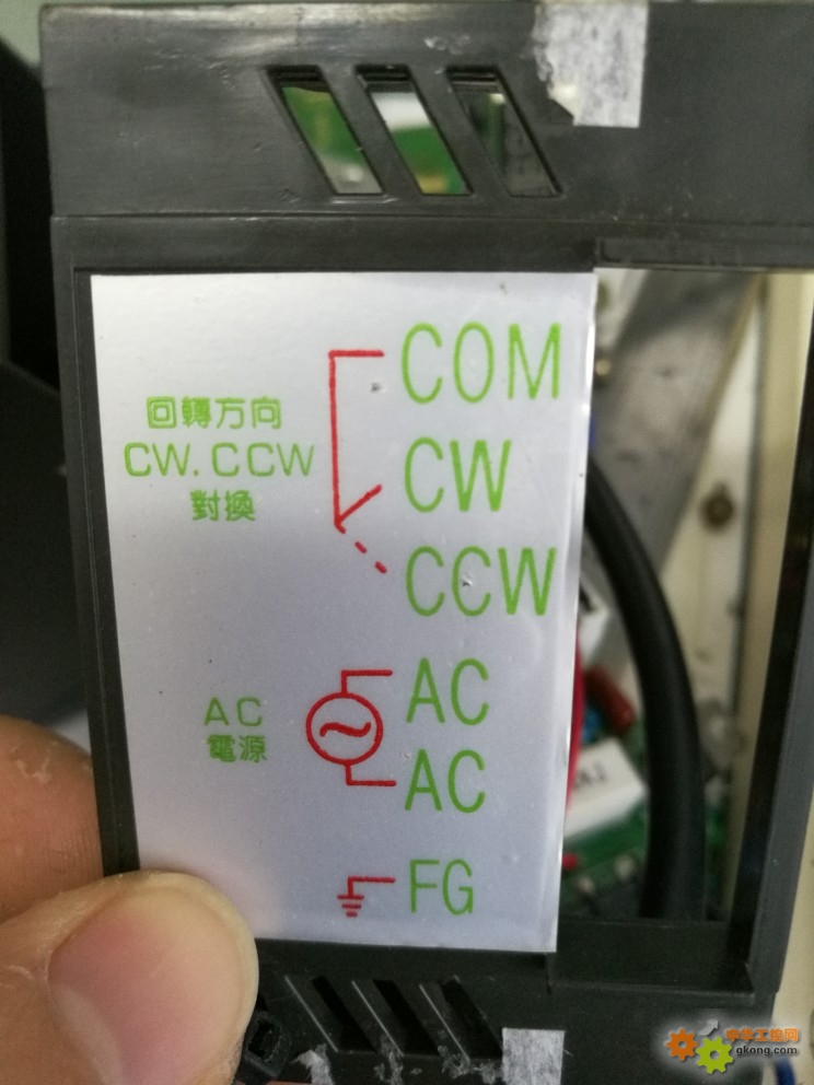

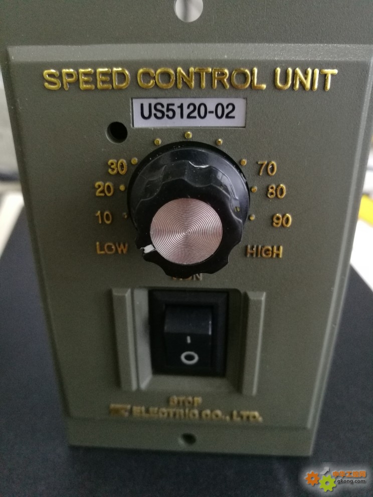

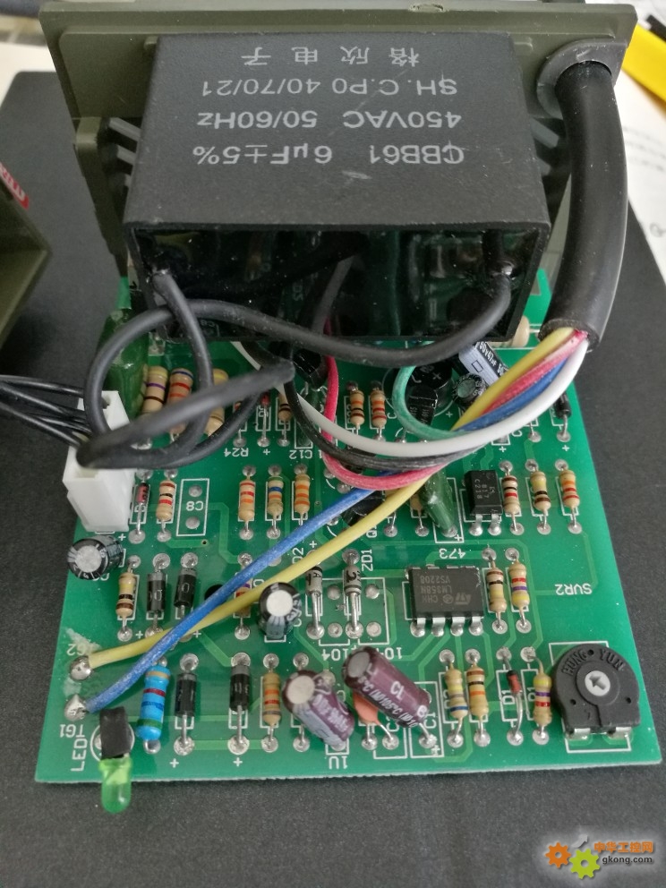

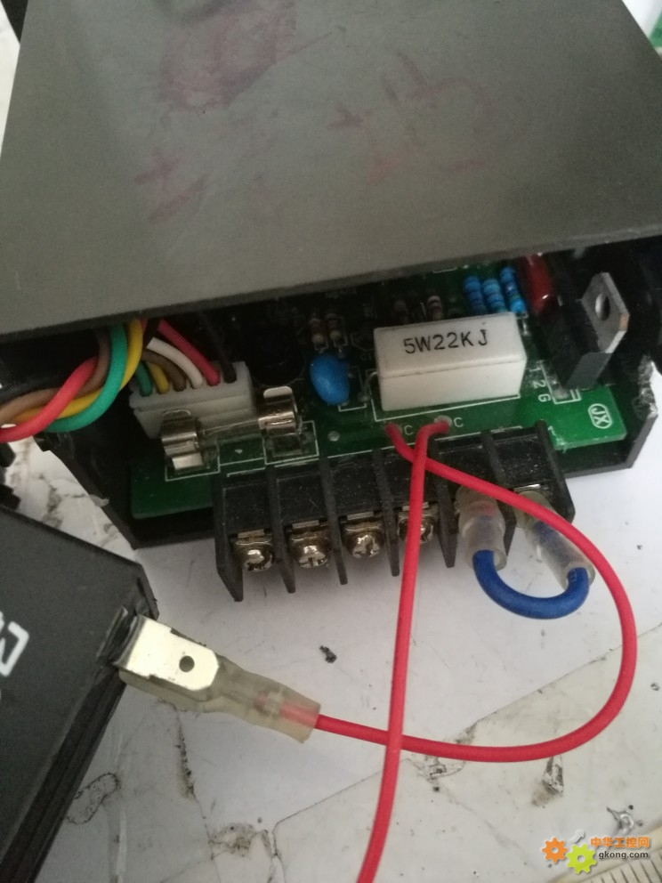

如图马达调速器,旋转电位器是20kΩ,以前的安装方式是接错一根线了,把调速的两根线给剪断了一根。导致开机就转转的速度很高,或者就是停了。只有一个速度,无法调速。
 现在因生产要求,要可调速才行,拆开看了原来的调速器里面的22kΩ3w的电阻烧了。换了一个还是不能调速。今天换了个新的上去照着接线,发现少接了一根线,是2根调速线的一根,接回去后,能调速了,但是调的最大速度只有原来的2/3那么大。最高速度明显没有以前的速度快。不知道是把这个6uf电容换大还是要调整板子上这个电位器来,调整最大速度呢?
 有遇到过这样的事情的希望指点一下!怎么弄把最大速度调大点。

电位器应有三根线才对,中间应有个抽头,那是取样点电压输出。

中间一根不用。用也是和两边任意一个短接起来,这样就会涉及到旋转方向与大小之间的关系了!

丝杆电机配套的调速盒,你可以加个小中继,要最大速时直接短接电位器,我就是这么干的,速度快的不要不要的。。。

是你把电位器线接错了吧,三个换着接试试。

电位器的线没有动的。在里面就接了两根线的没有拆下来过。

给个图看看怎么加啊.现在在想板子上的那个电位器是做什么用的!

外壳上有个小孔里面有个电位器使用来调整外部调速范围的。
