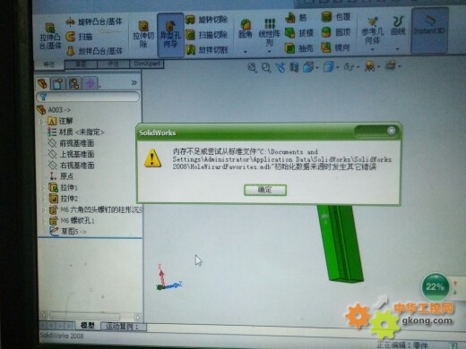

今天就清理了一下c盘垃圾,sw怎么就有问题了呢

如果是360的话,会把一些正常应用必须的.BAK干掉,于是问题就来啦
