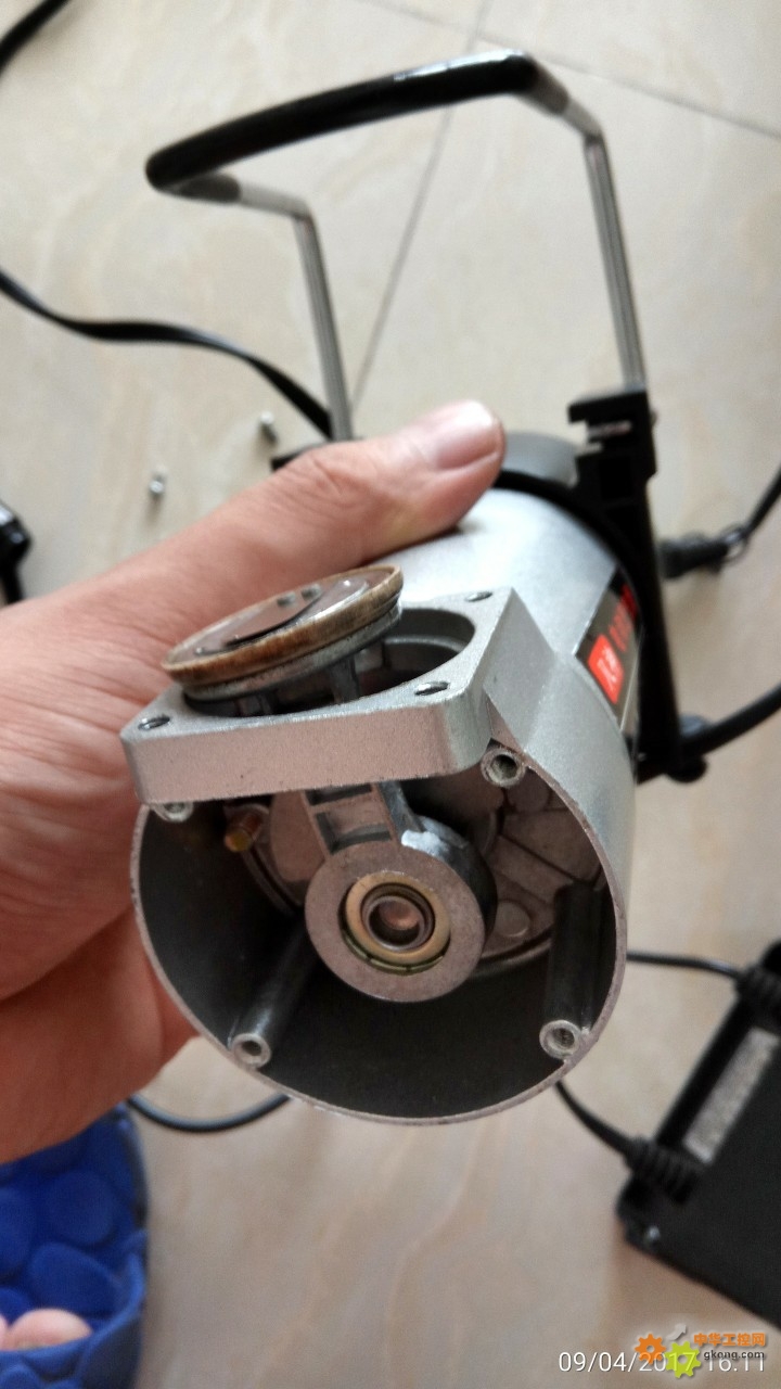

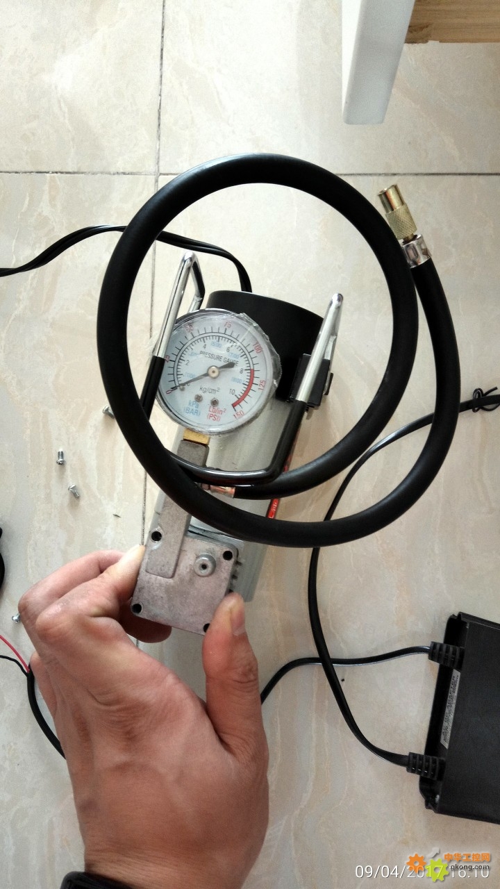

几年了,没用几次,今天一用,不转了。

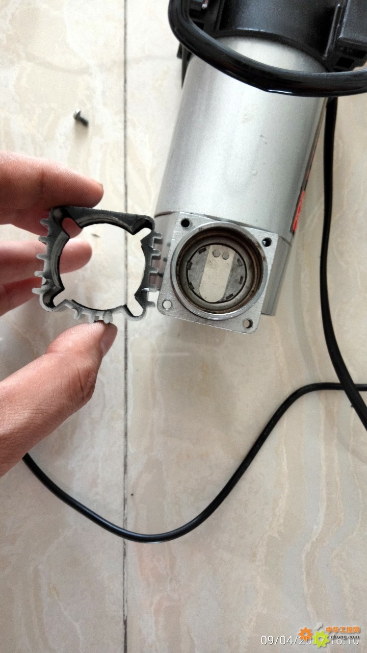

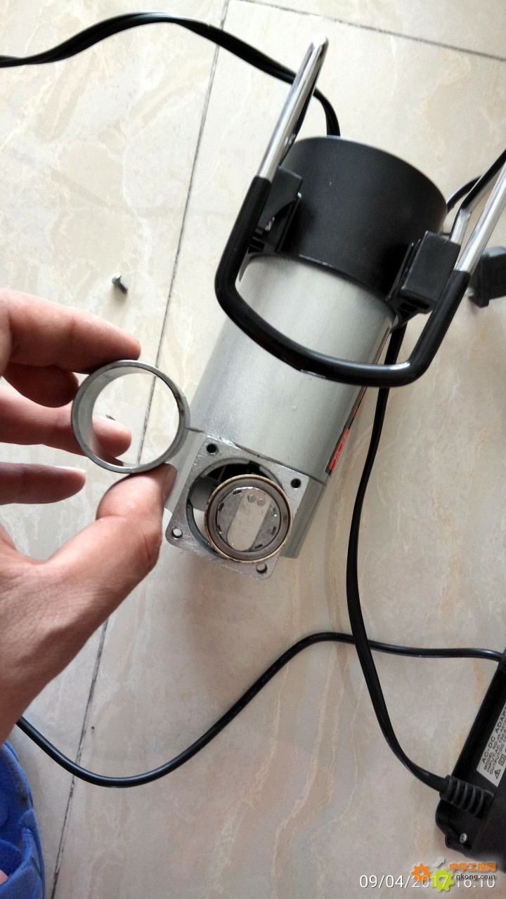

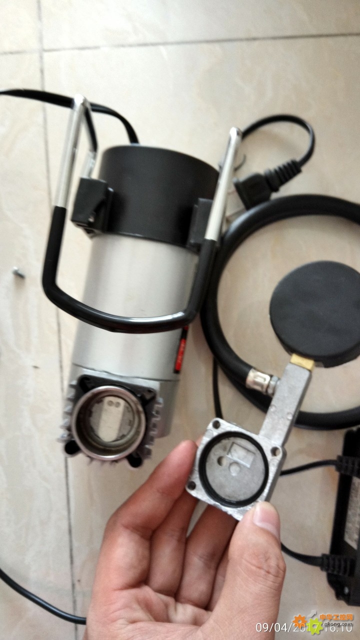

就卡在了这个活塞这,弄了点食用油,也不行。有啥好办法没有?

从你的照片看起来好像生锈了啊

水砂纸沾点机油,把缸筒比壁打磨光滑,然后装好试试。

食用油是肯定不行的 你先用WD40洗干净试试

车用的应急泵吧,建议你加点空压机油试一下,机油就不要考虑了,有隐患的

没生锈,只是加的食用油而已。

楼主真有意识,食用油食用的能当润滑油,搞点石化有才行,机油,平车油都行,食用油太黏容易结垢
