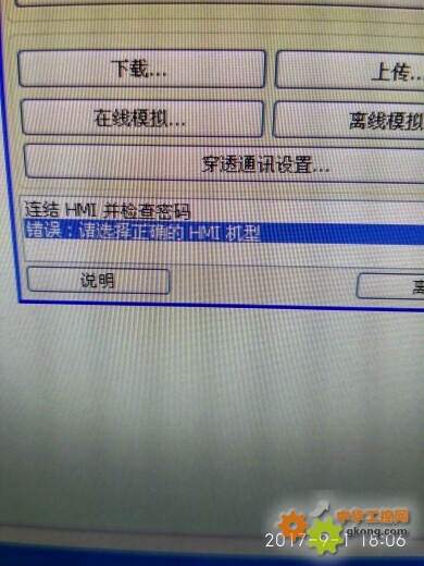

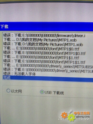

由于系统没有威伦触摸屏板块,我就借永宏的板块想大家求助一个问题,我有一块威伦触摸屏MT6056,主要是学习用的,经常发生程序编辑完成后往触摸屏下载到一半的时候卡住了,报错为无法载入字体!然后打开M8000软件出现报错!图片如图!哪位师傅对这方面了解的请帮帮我,在此不胜感激!

看看程序与屏的型号是否一样。

设置肯定没有问题!有时候又可以下载!

程序编译有没有问题?
软件提手屏型号有问题,工程中选择的屏型号和实际链接的是否一致。

程序编译没有错误!软件显示选择正确的HMI机型并不是我设置的问题!当下载失败时再重新下载就会有这样的提示!把usb插头拔插一下然后重置一下就显示连接成功!可以载入字体了!

可能你的线不好;

这个我也是怀疑的!

这个下载不是一般的通讯线吗?

线的质量不好的原因最大。以前遇到过。

线不好或者电脑USB接口不好都会导致这个原因!
