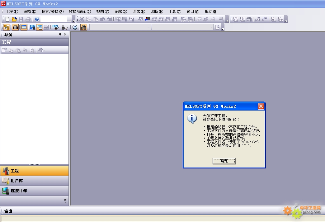

求助啊!各位大神们,之前我也看过修改注册表里面的值。。但是没用,还是打不开。。
另外一个程序用的中文命名就没问题,能正常打开,而且我把这个程序的名字换成123之后,还是打不开。。
大神们指导一下,谢谢了。。
本来说今天把里面的算法用ST来写下的,结果就打不开了。。翻车了。。
衷心感谢啊!

发表于:2017/9/1 10:03:11
额  刚才没上传图片,情况是这样的。。。

回复 #3楼 qd
我试过,但是用打开其他格式的文件,找不到这个工程

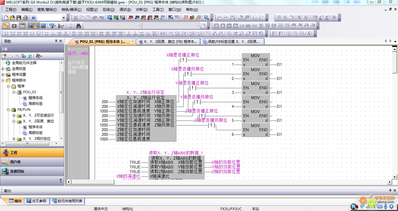

发表于:2017/9/1 11:52:37
没问题
GXWORKS 2 1.545T版本

回复 #4楼 pqsh
问题解决了。。是磁盘空间不够了。。。这电脑
