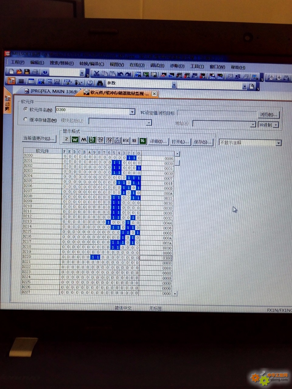

三菱PLC通过485BD板和台达变频器通讯,读取变频器的频率显示在触摸屏上,我按变频器手册上的操作,怎么也读取不出准确的数据,不知怎么的每次读取的都不一致Why?

谢谢各位!现在关键是读出来的原始数据不稳定,每次读出来的前几个数据会变不一致,始终没有搞明白为什么,也检查了没有数据重叠a

RS 指令的接收数据存储器,你是不是直接拿过来用了?
比如RS D200 K10 D500 K10 .你是不是直接用了D500这边的用了?

发表于:2017/9/1 21:39:16
这样做有什么不对的吗?请指教

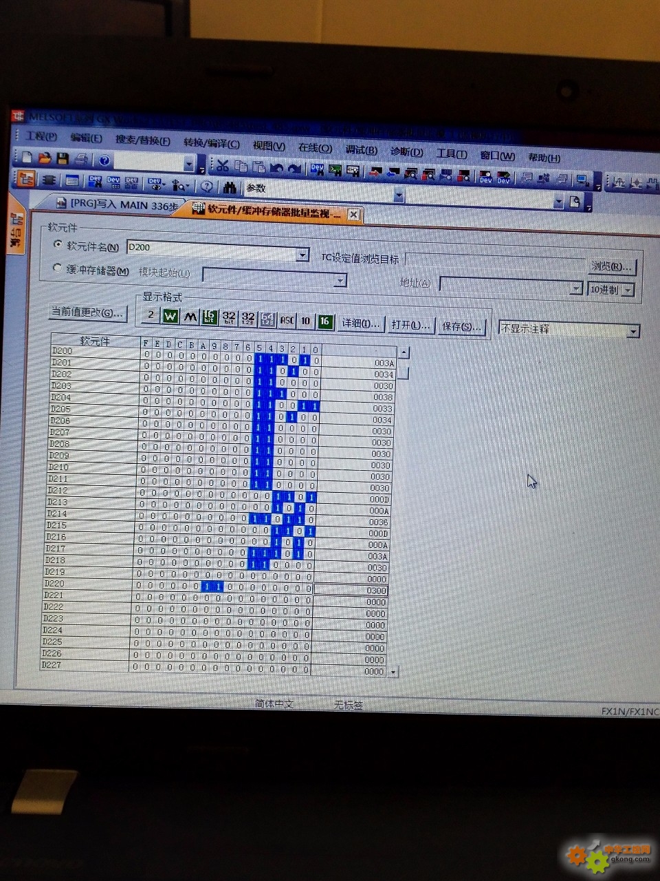

发表于:2017/9/2 18:40:59
读出的数据为什么这么跳动呢!哪位大师给解释下吧!
