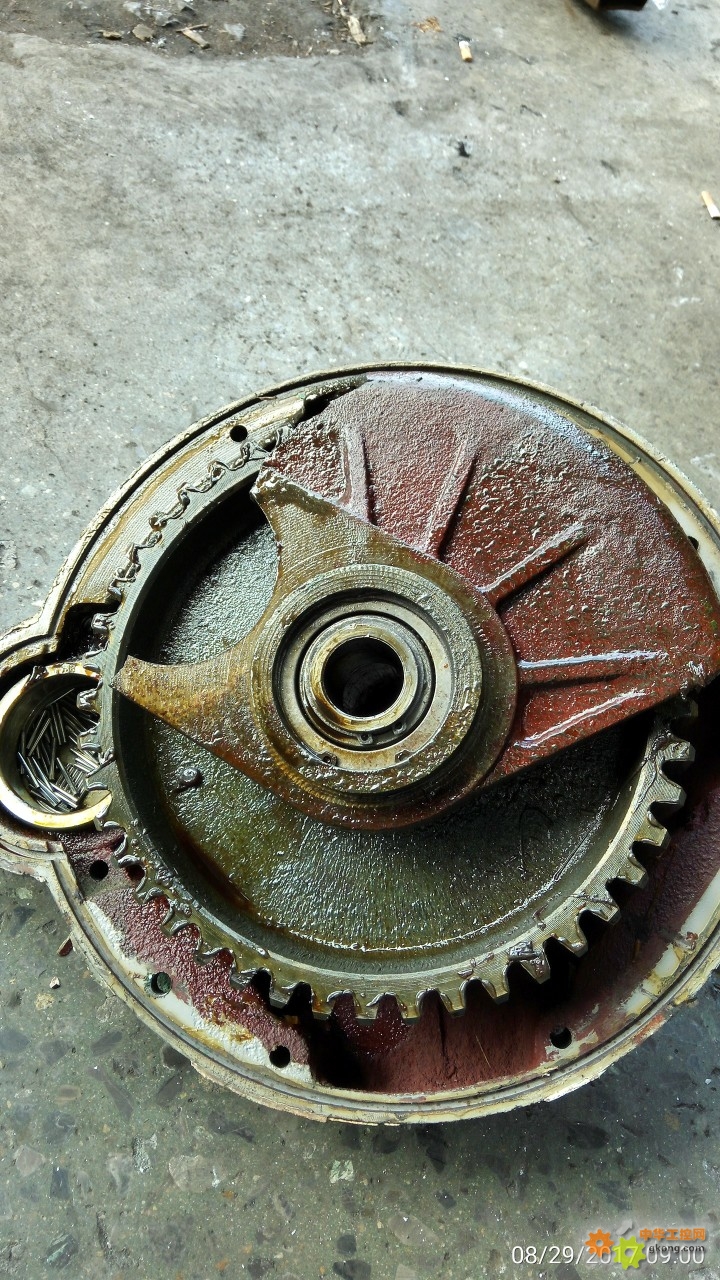

这种情况是怎么造成的

才使用了一年而已

是缺油吧。

不缺油,铸铁壳竟然碎了。

应该是铸铁件牢固强度不好引起的,

铸造件有砂眼或者有外伤,再有就是钻过孔、打磨过或者焊接都有可能造成受力破裂。

浇筑不行,可能有气孔影响了整体的结构

如果不是遭到严重的外力损坏,那么就是质量问题了,抱着撞运气的态度,联系厂家或者经销商要求免费赔偿(索赔),试一下?

磨损造成的吧,,

看看断面,是否有旧茬,是否金属结晶太粗

时间长了,器件质量不可靠啊!
