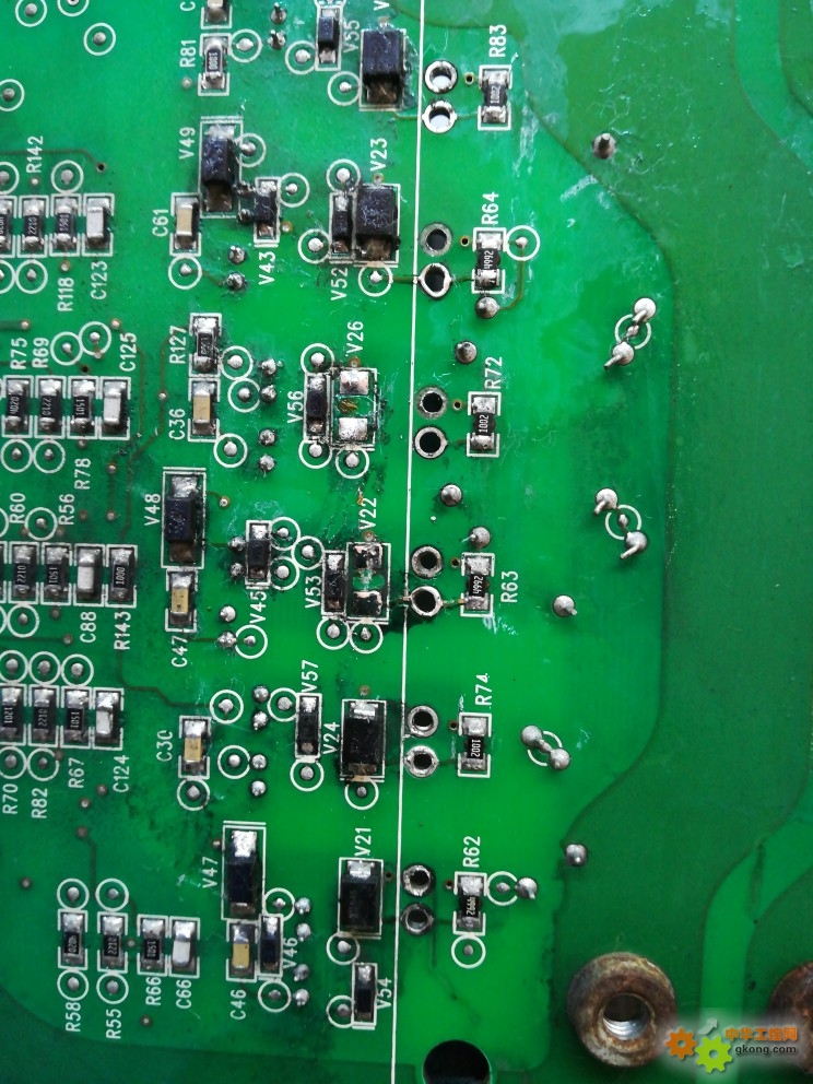

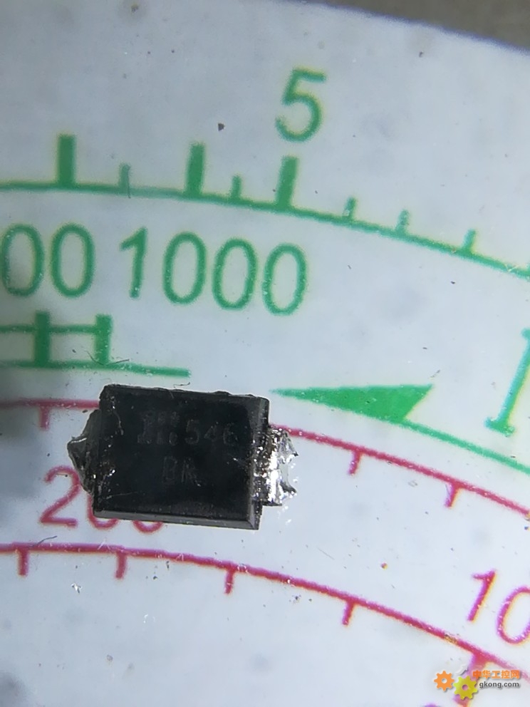

ABB37KW变频器驱动板上V21V22V23V24V26V28管子型号,丝印546,有哪位老师知道

18V 双向保护二极管。

发表于:2017/8/29 12:00:18
TVS 双向抑制二极管 18v

发表于:2017/8/29 13:28:17
TVS 双向抑制二极管 18v

发表于:2017/9/26 22:53:27
smbj17ca

发表于:2017/9/27 17:55:51
看用到电路什么地方,并联于脉冲端子两端的,为双向电压钳位器件。16-22V都有采用,一般18V的居多。
