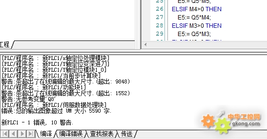

我是想加一段剩余板料的计算块,思路也有了写好了下载程序时提示超容量了。想简化下现在的程序。看能不能行。

这样,原来的占多少,增加多少,计算一下,查的不多还可能行。

看了一下程序,梯形图可简化3步,意义不大
你用了大量功能块,程序才200多步,想必是将功能块了的资源用溢了。
你试试将某个功能块直接放到梯形图里。
仅供参考---因为有空的程序块,可能不是全部程序。
