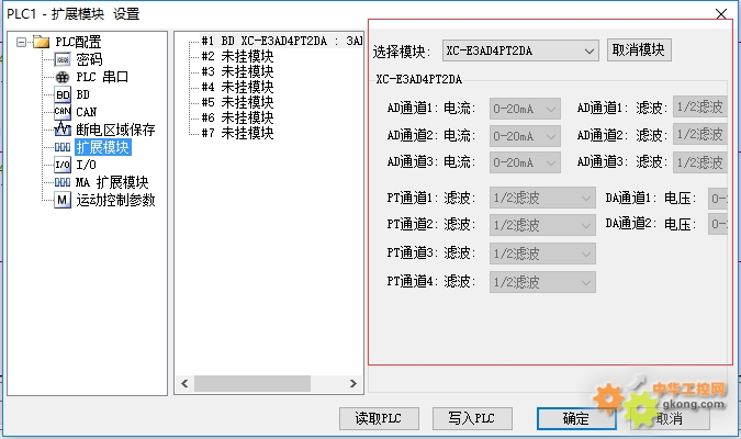

红色圈住的部分是灰色地带,为什么里面的参数不能修改,哪里出的原因

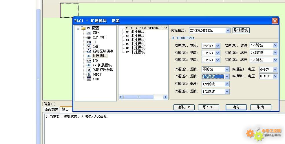

可以随便修改;

因为PLC在运行所以无法修改,PLC停机就好了
