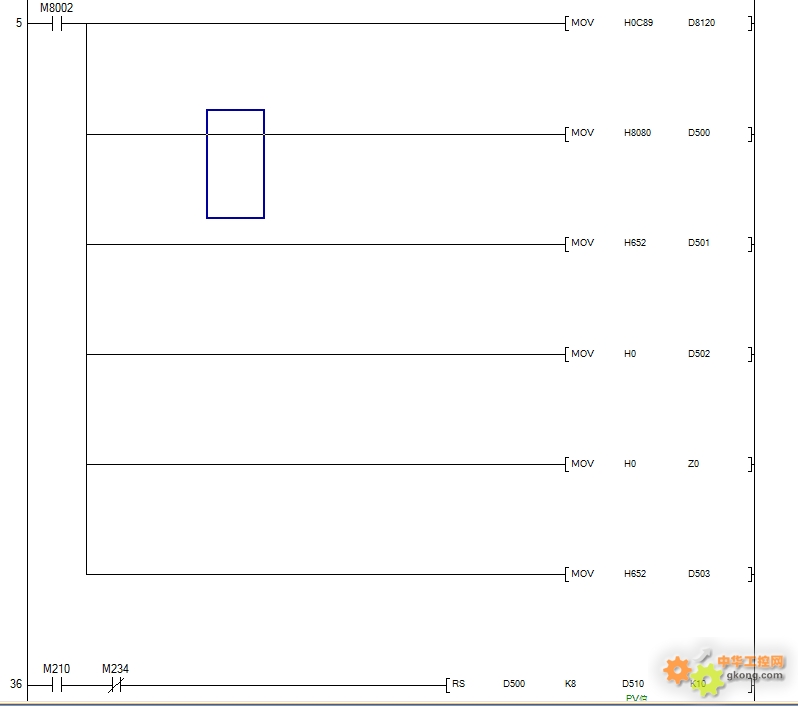

三菱RS指令控制温度时,那些MOV H8080 D500,  MOV H652 D501,  MOV H0 D502,这些十六进制是怎么来的?为什么是H8080而不是H7070呢?就是搞不懂这些数据是依据什么来的?请大神帮忙解惑一下

看温控器通讯部分的说明书,里面通讯时有发送的这些数据的说明。

通讯协议啊。
