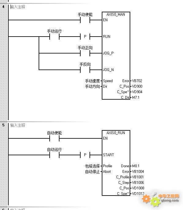

第一次做运动控制,求助啊
用向导做了一个运动控制,如何在程序中选择我的运动轴啊?比如说轴1是横向运动,轴2是纵向运动,我看向导里面没有对运动轴来做选择啊?如何选择轴来控制云顶方式呢?

AXIS0好像是1轴,AXIS1是2轴

组态完了你就能看到了,AISx_ 这里的x就是区分轴的

就是这样子,两轴都要组态,才会出现两轴的

你这只做了一个轴啊,还有一个呢

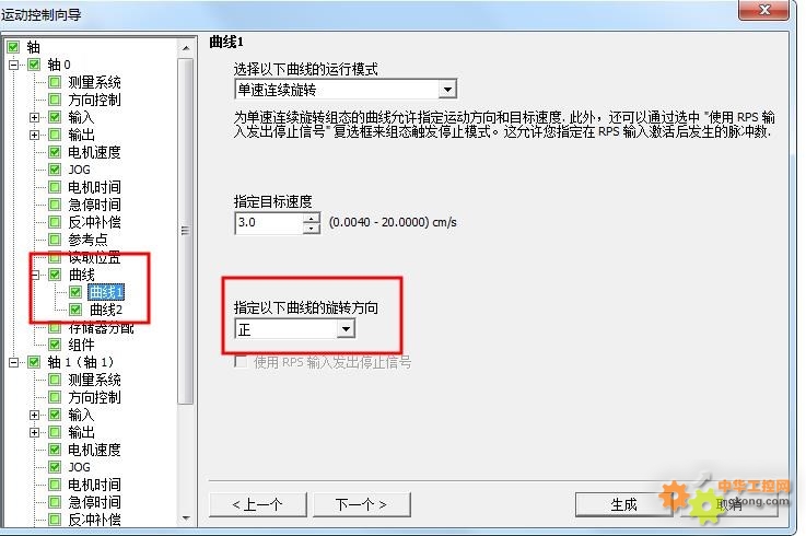

是的,这只是一个。我想问下我如果要正反位置控制,用单项2输出,然后在2个包络里面设置不同的方向,通过选择不同的包络来控制步进电机转的方向可以吗?
或者用单项1输出,然后通过改变驱动器上的DIR信号高低电平来改变转的方向。

可以在包络里面通过选择包络曲线来修改旋转方向吗

通过修改包络曲线的旋转方向可以实现电机正反旋转吗
