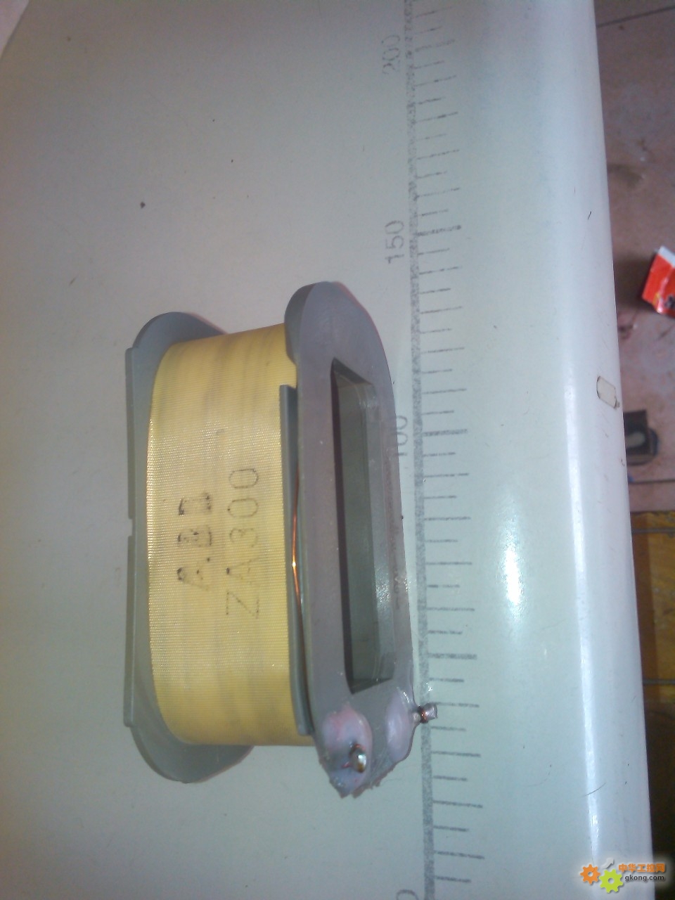

手头有个坏掉的接触器 触点坏了但是线圈完好,闲来无事改了个变压器做个测试传感器的电源。有个问题来了 铁芯上的短路环怎么处理?

怎么改的,多拍两张,二次线接的哪??,多少变多少。。

搞成功了吗 怎么搞输入输出是多少

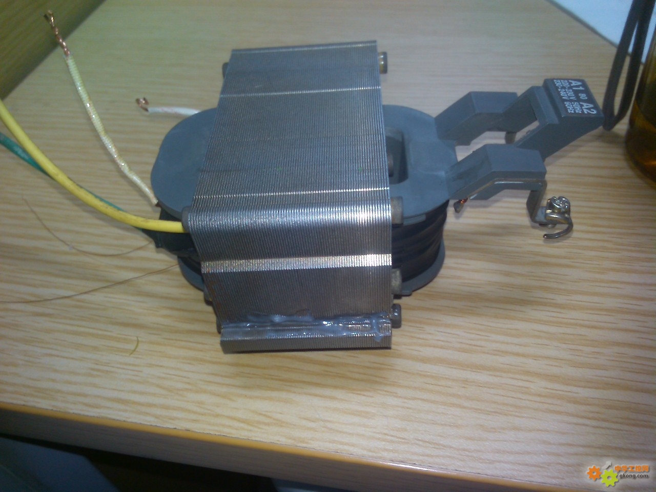

短路环肯定要去掉吧。

可以改不过漏磁大功率小效率低,首先要将短路环去除,再根据铁芯截面积就是每伏电压匝数,最好还要将铁芯固定紧。

实践过。
当年为了省钱和省事,根据吸引线圈上的总匝数和工作电压,计算出每V的匝数,再根据指示灯的工作电压计算出所需的匝数,直接在吸引线圈上加绕漆包线给指示灯供电。这种做法适用于负荷不大的场合。
如果接触器功能不用,没有必要去掉短路环,此时的容量(功率)基本不变,去掉短路还反而会降低实际容量。

很多年前做过这个,加个全桥给汽车的放音机供电,还行啊。
