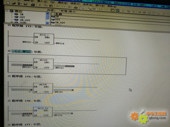

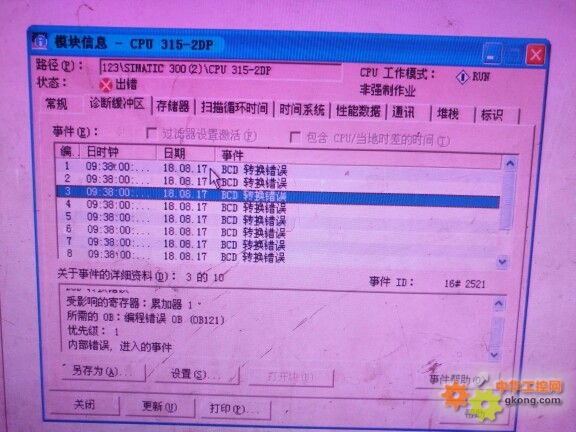

西门子模块报错,这个该如何下手?

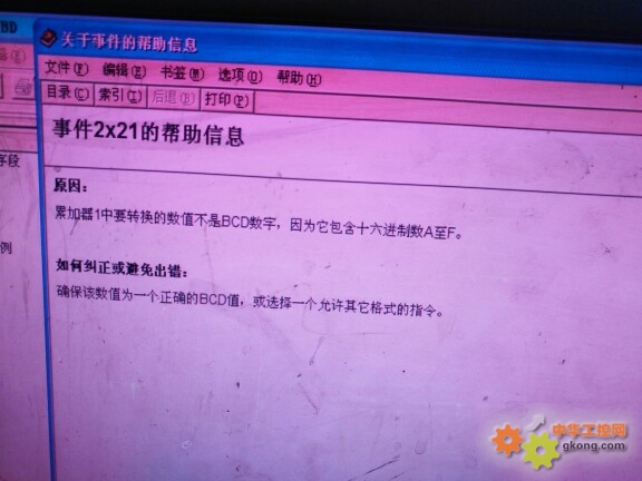

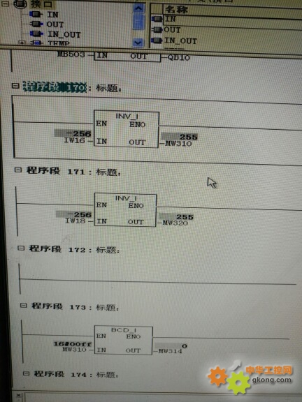

OB121,编程错误了,如果将16进制数1234转换为BCD码没有问题,但是16进制数1AB2,那么转换为BCD就出问题了。

BCD转换后0~9999区域内;

发表于:2017/8/18 19:36:58
null
入门没多久,见谅啊大神。
找到问题所在,两个称的传感器拆掉不用了没输入,程序段删除输入点报警就消除了。

发表于:2017/8/18 22:01:48
回复 #2楼 fujifa
问题出在这里了

发表于:2017/8/18 22:17:11
回复 #2楼 fujifa
问题就出在这里啊
