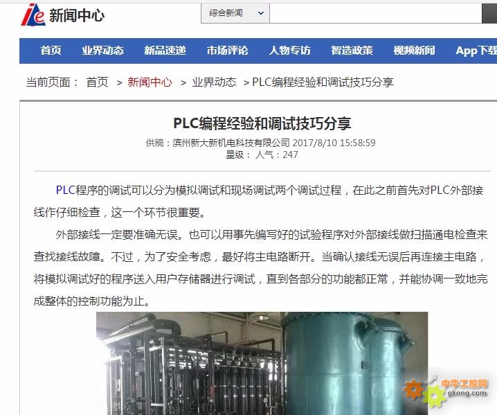

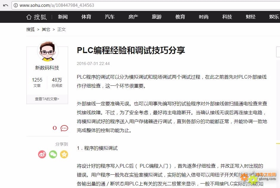

都被转载转烂掉的文章,楼主应该发一点原创的文章。

回复 #1楼 fujifa
他是网络搬运工。

重复内容的贴出,是对(论坛)资源的一种占用;而转载的东西,多年前即有共识,需注明“转载”字样。
而所谓分享,主要应当是自己个人的东西;若慷他人之慨,则未知是何种精神。
