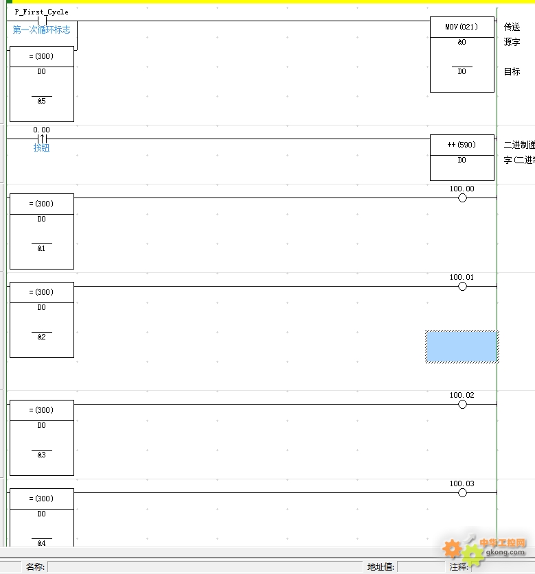

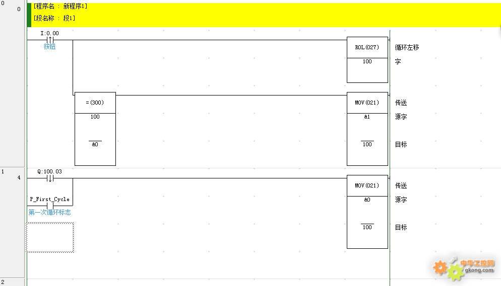

我这有四个灯,想找一个按钮控制,安第一次,第一个灯亮,安第二次,第二个灯亮,第一个灯灭,以此类推

注册时间:2012/3/15
2018论坛分享达人
发表于:2017/8/13 18:41:47
用位移也可以。

发表于:2017/8/14 22:09:26
楼主是不是想做成流水灯啊
1188
330952849
文章数:80
历史总积分:1188
注册时间:2016/10/1
发表于:2017/8/14 22:48:09
是的做成流水的,

发表于:2017/8/15 9:19:56
人家给你的程序也写的很清楚了

注册时间:2008/7/22
发表于:2017/8/15 11:18:22
用左移位程序简化。

发表于:2017/10/28 16:48:12
ANDW任意组合
