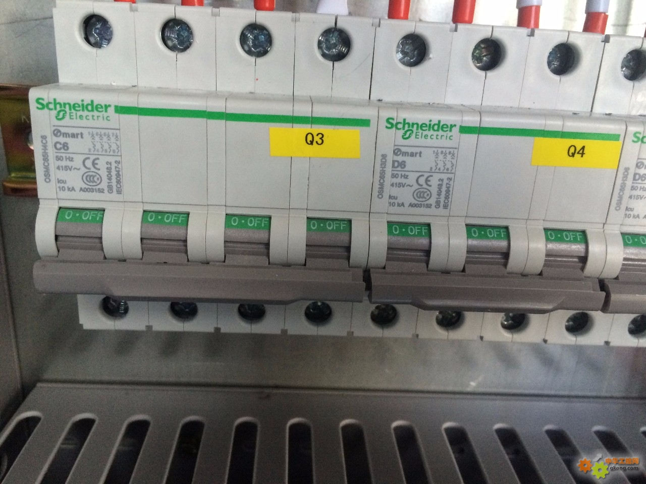

图片这款跟IC65N 普通那种有啥区别》??价格呢!

图中的C65H,H比N的分断能力强  H 10000A,   N 6000A

这是施耐德专为机械行业设计的OSMART系列,比IC65N等便宜,区别是不能陪漏电保护器,我们公司一直用。

专门的行业系列 和IC65那些不一样 IC65贵

为啥不能配漏电?

你是说IC65H贵吧!

貌似EASY系列也不能配附件

可以配漏电,但要配老型号vigi ELE的漏电。和IC65的只差一个I!
