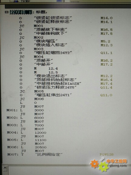

能否给翻译一下这段程序

M001这些都是自动生成的

865734009
在
2017/8/13 2:05:37
能否给翻译一下这段程序
根据不同的信号来给比例阀输入不同的值,这段程序毫无难度。
例如:M14.0或者M14.1为ON时,比例阀给定值=3000.
其他类似。

7000是100bar,11100是160bar
