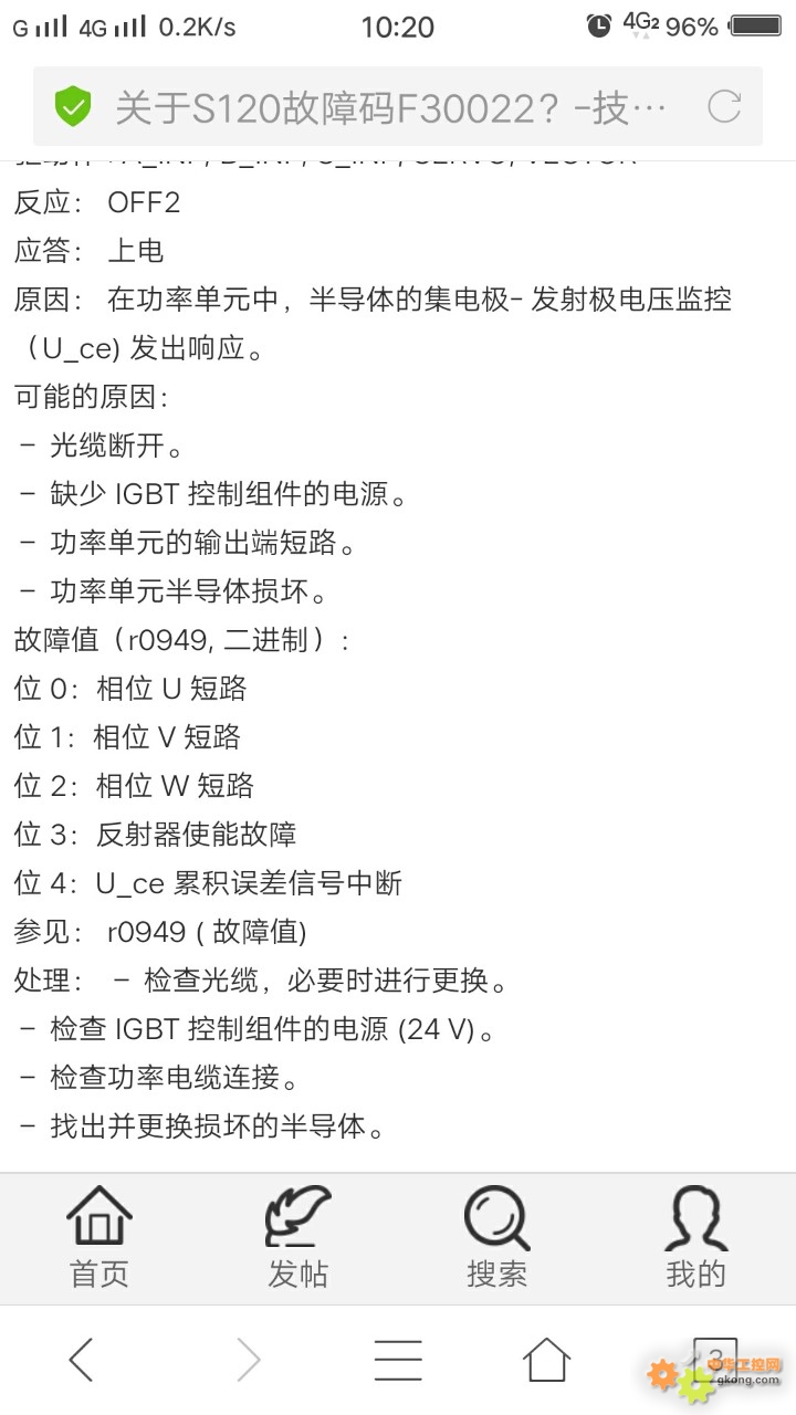

西门子G130变频报f30022故障,查说明书让检查光缆和功率电缆,请问哪个是变频光缆和功率电缆
