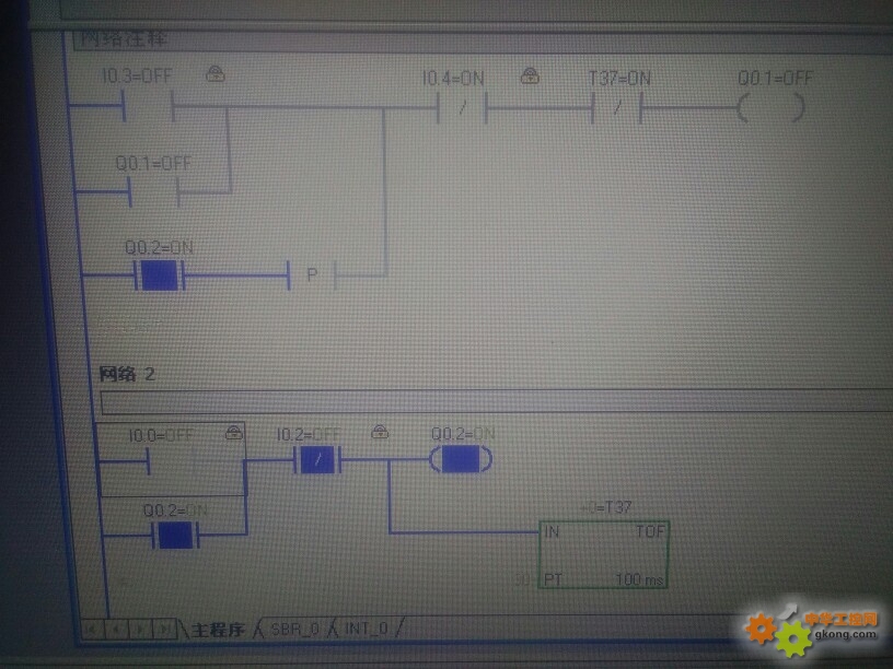

程序怎么不对了?为什么Q0.1不得电

I0.4和T37动作了Q0.1肯定不动作了。

我在这用的上升沿是否合适呢?

用不用上升沿跟你设计有关系啊。如果你想按一下就启动,脉冲触发可以,如果你按钮带锁定的就没必要了。在这里你本身有自锁,没有必要用上升沿,个人建议。

Q0.2上升沿只是让Q0.2条件成立时只动作一次,你I0.4和T37动作了Q0.1当然不得电了。
