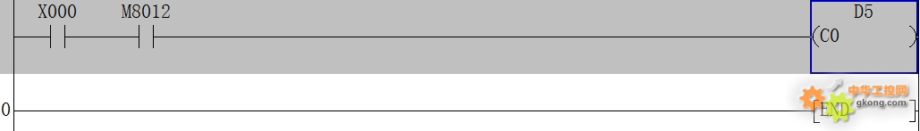

小白只知道定时功能,如何实现计时还请大神们赐教一二,如能简单写个梯形图更感激不尽了

定时累加

可以用PLC内部1秒或者0.5秒动作一次的特殊继电器,再加上计数器来计时,仅做参考啊,呵呵

m8013 60次一分钟。一分钟再60次一个小时。思路明白就行了。
程序自己写

发表于:2017/8/7 11:27:51
挺好,能回复一下怎么写吗
是这样吗?

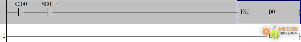

还是这样?

24624
mjinbao
文章数:13933
历史总积分:24624
注册时间:2013/1/12
发表于:2017/8/7 13:13:47
INC指令好像是一个扫描周期执行一次,可以运行程序试试看。

以下是引用mjinbao在2017/8/7 13:13:47的发言:
所有的PLC指令都是一个扫描周期执行一次。
他的程序问题在于需要在输入的下降沿保存已经定时的时间并复位D0,否则将反复计时。

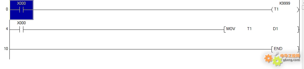

发表于:2017/8/7 14:28:06
试试吧

西门子PLC体验(二)
发表于:2017/8/7 15:00:12
可以累计扫描时间(单位是ms);也可以用累计型定时器
